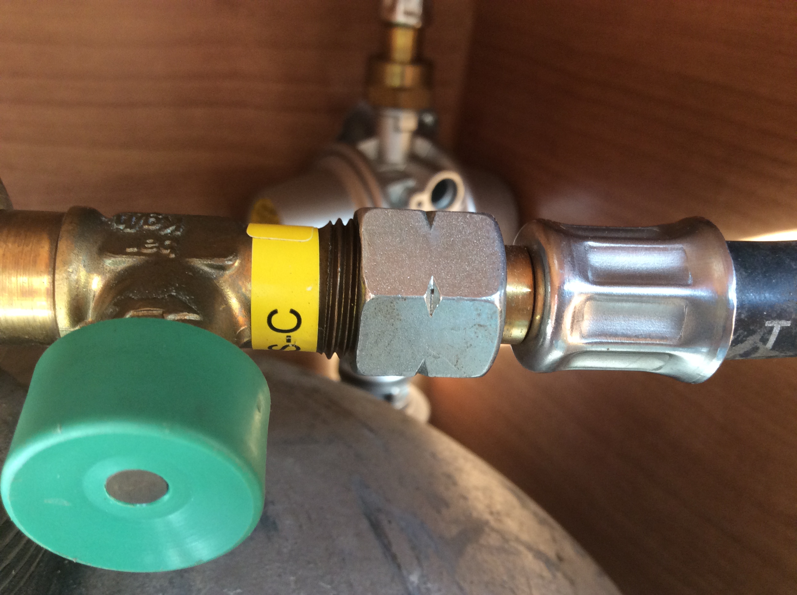

Je viens chercher un renseignement concernant le Remplacement de cette lyre haute pression avec sécurité( 45 cm GOK T). C'est tout nouveau pour moi .... (Mon CC est équipé du système MonoControl CS de Truma)
Ma question est la suivante: est ce que ces lyres sont vendues systématiquement avec le système de sécurité où bien
est-il possible de trouver cette lyre juste avec la partie adaptable à la sécurité comme on peut le voir sur les photos et si oui , pouvez vous m'indiquer le fournisseur Merci pour vos conseils.
G.
G.

Bonsoir. Glencobile il vous faut acheter la lyre "Truma" complète. Je ne "bricole" pas avec le gaz.

L'idée de garder la sécurité et d' adapter une lyre inox longue durée existe mais elle est réservée à des pros!!!!!
Pour "Marcus 2". ' Je n'ai pas l'intention de " bricoler" avec le gaz ..... Chouette le jeu du pendu .. J'ai trouvé calamine .......!!
G.
Merci à " le Surzurois" pour le retour d' infos avec les sites.....

Même fait par des pros la lyre ne sera pas homologuée, il y a donc toujours un risque en cas d'accident.L'idée de garder la sécurité et d' adapter une lyre inox longue durée existe mais elle est réservée à des pros!!!!!
Re: remplacement de lyre haute pression avec sécurité
Bonsoir. Glencobile, désolé je ne voulais en aucun sens être désagréable avec mon post. Ce qu'écrit Bob est juste on ne peux remplacer la lyre qu' a l'identique Truma.
