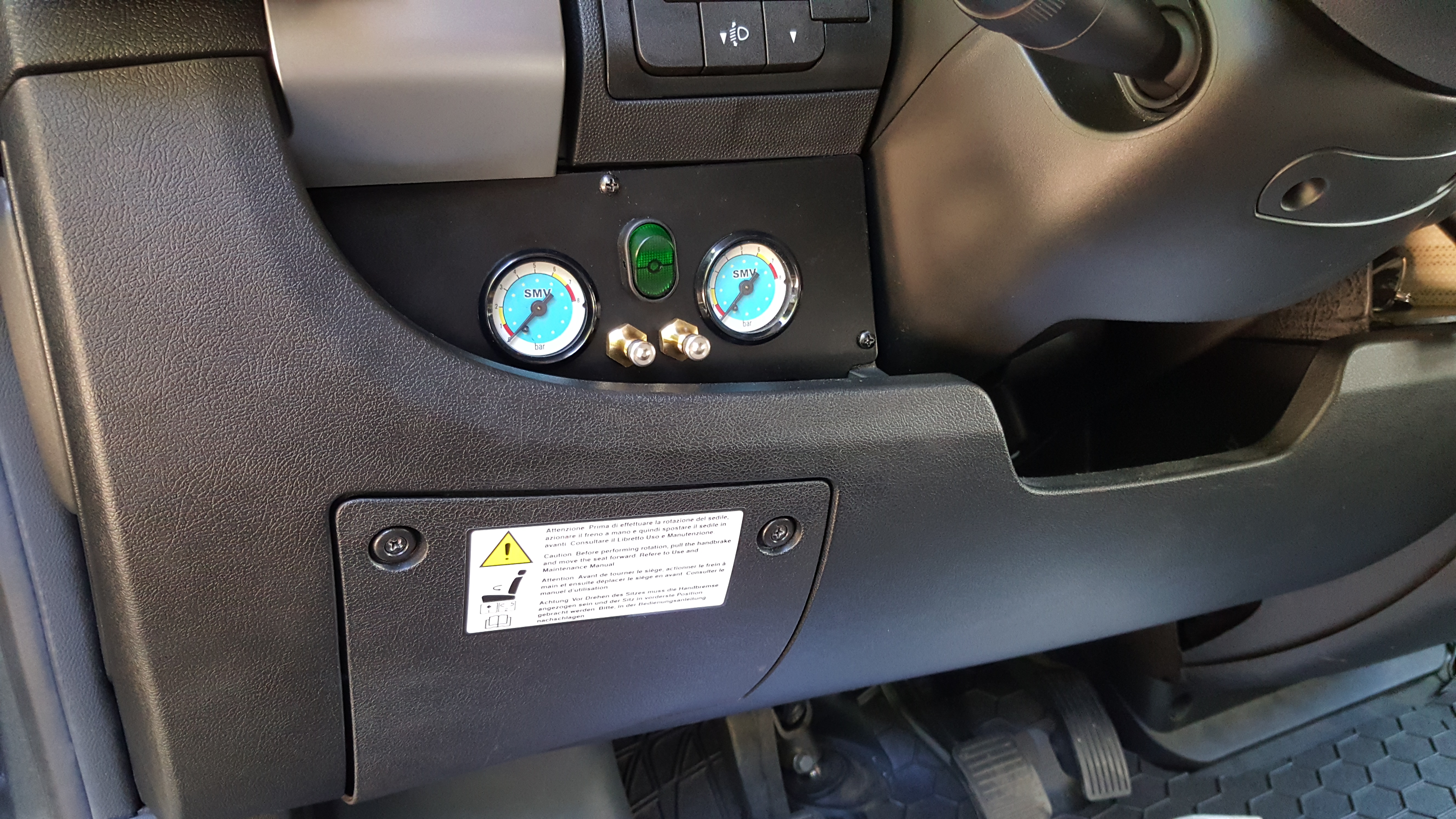

j ai posée le tableau de bord avec les manomètres et commande compresseur .

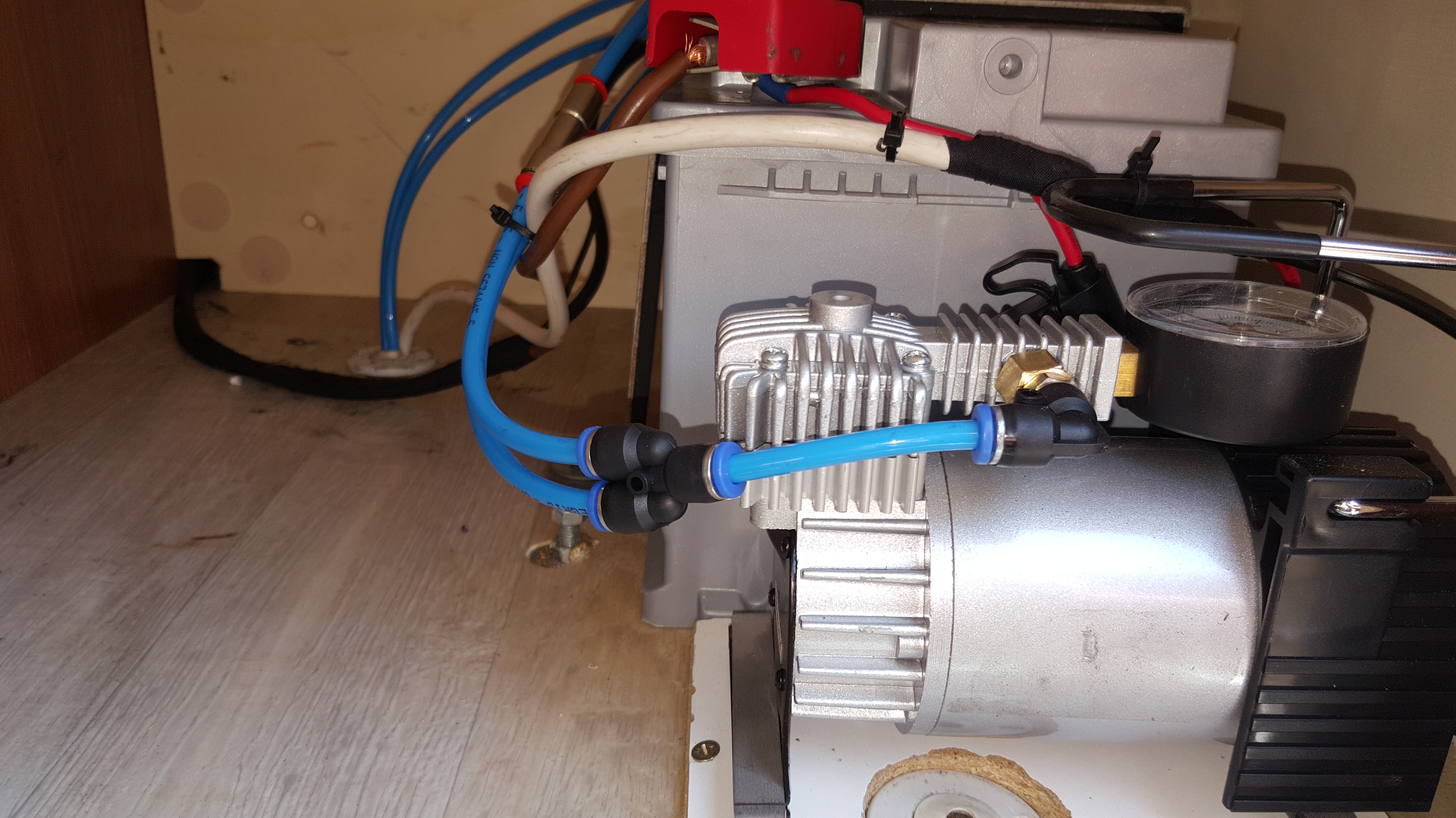

puis le compresseur
finalement j ai placé celui ci dans le compartiment de la batterie cellule dans la soute
je rappelle que j ai un challengeur mageo 119 EB
pour les reste j attend le devis de mon garagiste
je préférerais lui faire monter pour un souci d'assurance en cas d'accident,mais franchement ce n'est pas compliqué à la porté de tous.

Re: suspension pneumatique
Joli travail d'intégration au TDB :!;

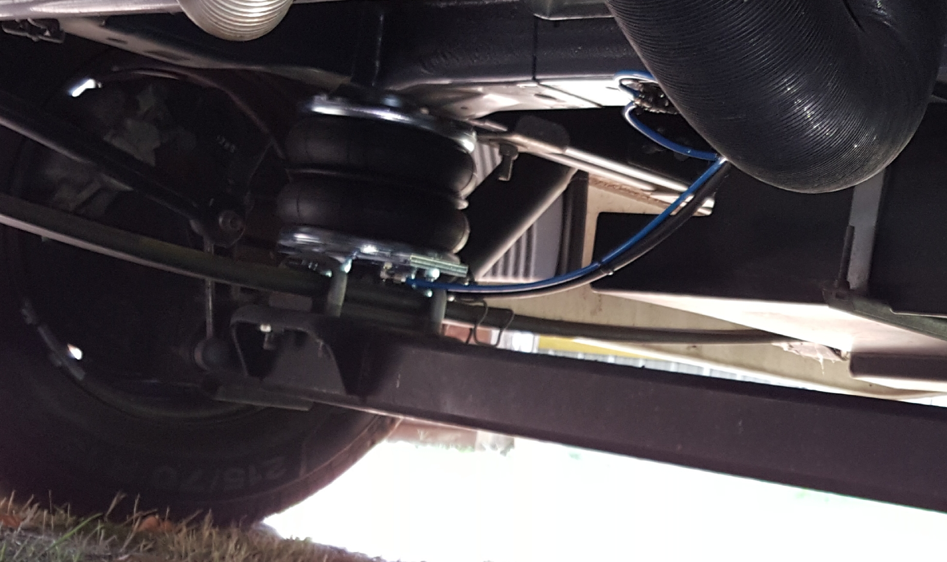

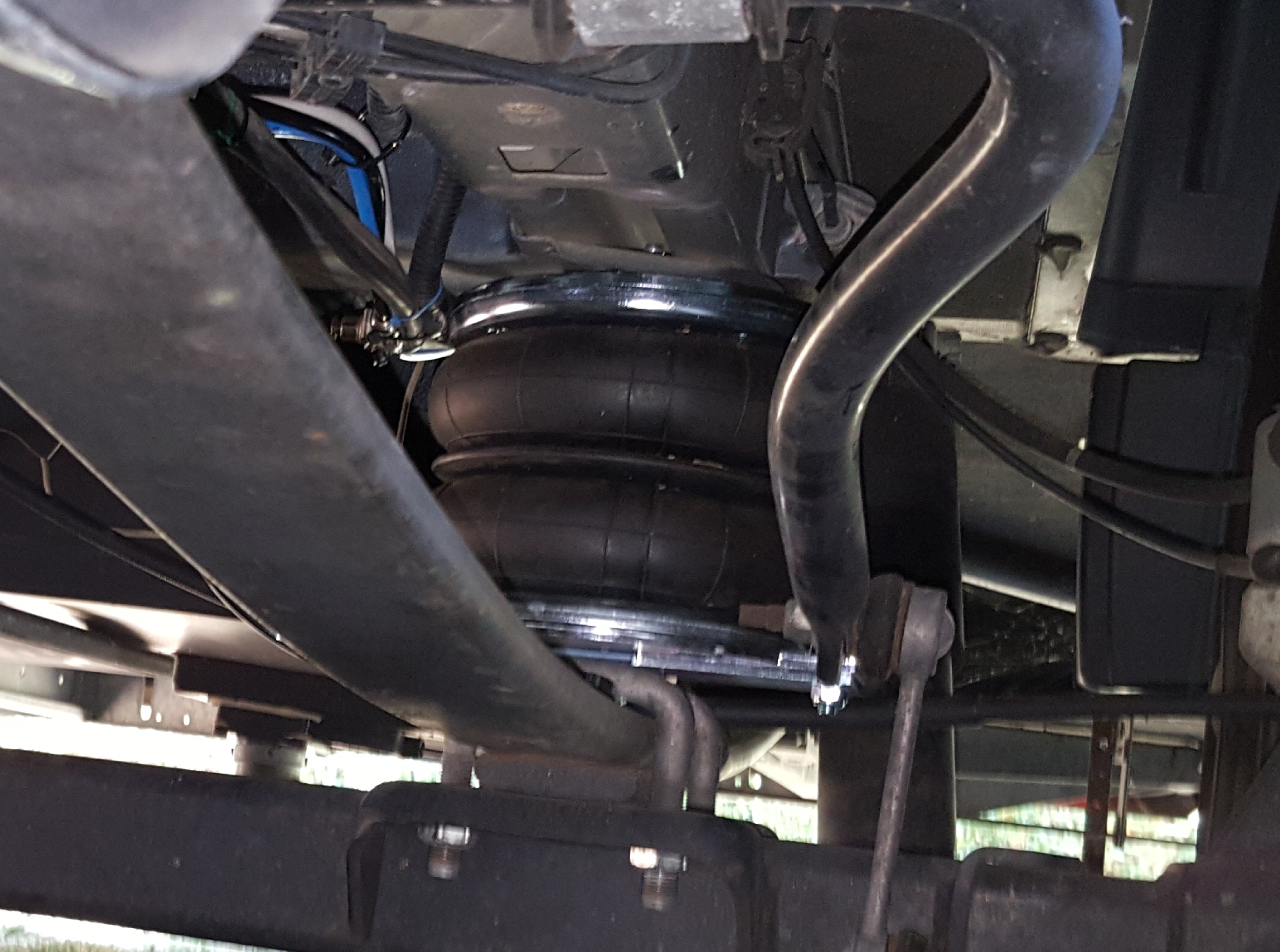

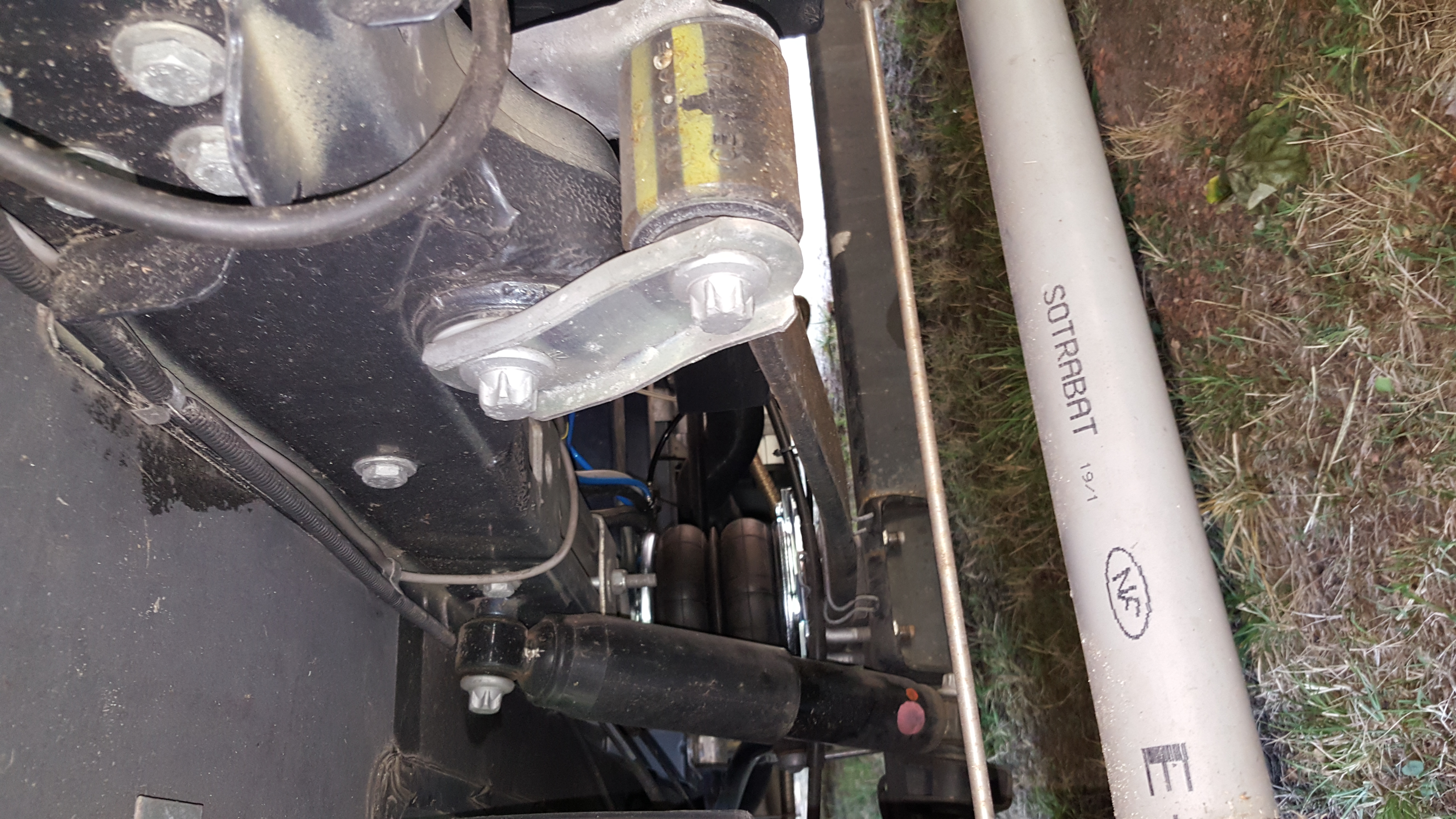

montage effectué du kit de renfort suspension pneumatique totalement satisfait du résultat un confort de conduite qui n a rien avoir.
4cm de gagné sur l arrière avec 2 bar.
je conseille fortement ce système.
coût total 960euros monté.
ce n est vraiment pas compliquè à monter je l ai fait monté surtout pour me couvrir en cas d accident.
