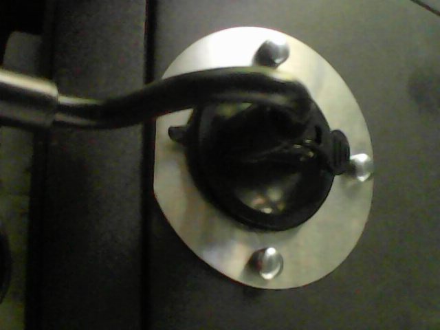

je ne sais pas vous , mais perso , je ne savais pas trop comment faire pour mon gps : les ventouses livrées avec sont inopérantes sur les textures des tableaux de bord ( Fiat pour moi ).
Je ne voulais pas non plus fixer le gps sur ma vitre latérale ( ça gêne le rétro ) . et puis Mme s'occupe aussi de la con**** , euh pardon , de la dame aux 36 noms d'oiseaux qui parle dans la petite boite ...
J'avais essayé de coller avec du butyle , une plaque de plexiglas , mais la chaleur ramolli le butyle , bref , ça ne fonctionnait pas . pour autant je voulais une adaptation qui puisse "s'effacer" , c'est pour cela que j'avais essayé avec du butyle .
Je me suis résolu à fixer une platine avec 3 vis à tôle : les trous laissés dans le capot de la tablette relevable du Fiat pourront être facilement masqués plus tard , si nécessaire . Mais j'ai dans l'idée que même à la revente , le nouveau proprio sera bien content de trouver cette platine .
Un petit doc vite fait sur cette opération :
la coupe métal faite avec une disqueuse disque fin , puis limée et adoucie , vis adaptées , 16mm je crois , ( il ne faut pas trop longues , pour ne pas gêner le pliage des volets articulés sur le capot de tablette )
les pré-trous fait dans la tablette seront bien sûr plus petits que le diamètre devis , afin de permettre à ces dernières de "visser" dans les 2 épaisseurs de plastique que l'on va traverser .

belle réalisation perso j'aurais mis de vis a têtes fraisées plus facile pour nettoyer,oui je sais je pinaille,c'était mon métier (jamais content)
- Messages : 5125
Re: platine pour ventouse tableau de bord
RE ,
oui , j'y avais pensé , mais la plaque métal est très fine , et je risquais au final d'avoir ou peu de prise sur le fraisage , ou une vis fraisée qui aurait pu dépasser légèrement. D'autre part , je ne pouvais pas non plus serrer comme un âne , puisque mes vis ne prennent que dans du plastique .
MAIS !!!!!!: ma réalisation n'est point finie ! En effet , il est prévu 3 magnifiques petits cache vis chromés qui vont venir masquer les têtes rondes des vis .
Very beautiful !!!

voilà , c'est fait j'ai mis les caches ! alors hein ? ah ...tout de même !
Je voulais dire aussi que j'avais envisagé ces supports dont vous avez parlé plus haut , mais je trouve que le gps est loin sur le tableau de bord , et on est obligé de défaire sa ceinture de sécurité , pour s'avancer sur le siège si on veut tripoter la bestiole .
Le support utilisé est en fait un support orientable de smartphone, muni d'une tige articuléequi permet d'avancer le gps et son accès est du coup beaucoup plus aisé .
