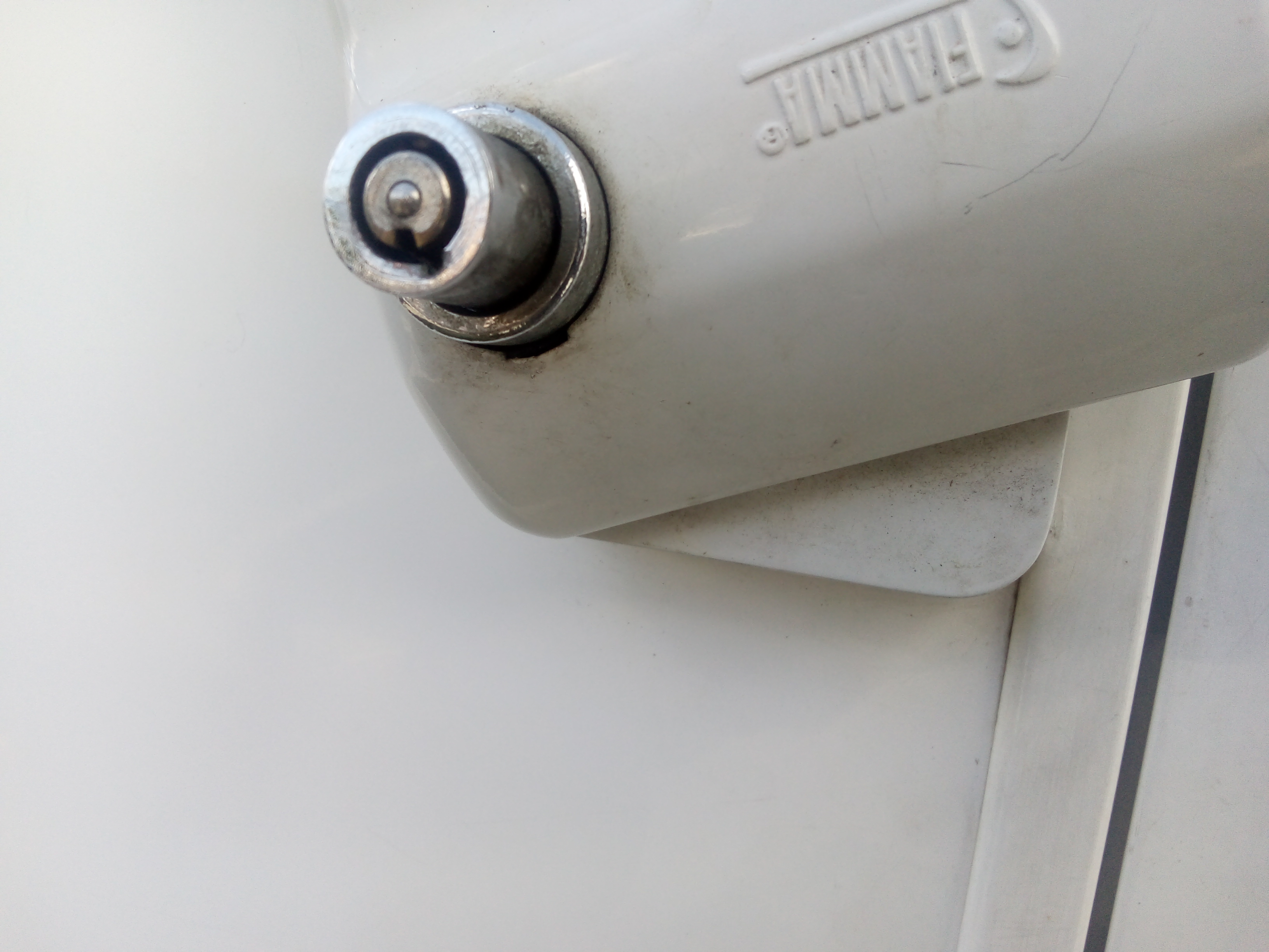

Mon camping car est un mercedes rapido 987 M.
J'ai utlisé la clé de la soute pour fermer la serrure de securite de la porte cellule. Du coup les encoches ne sont pas en face

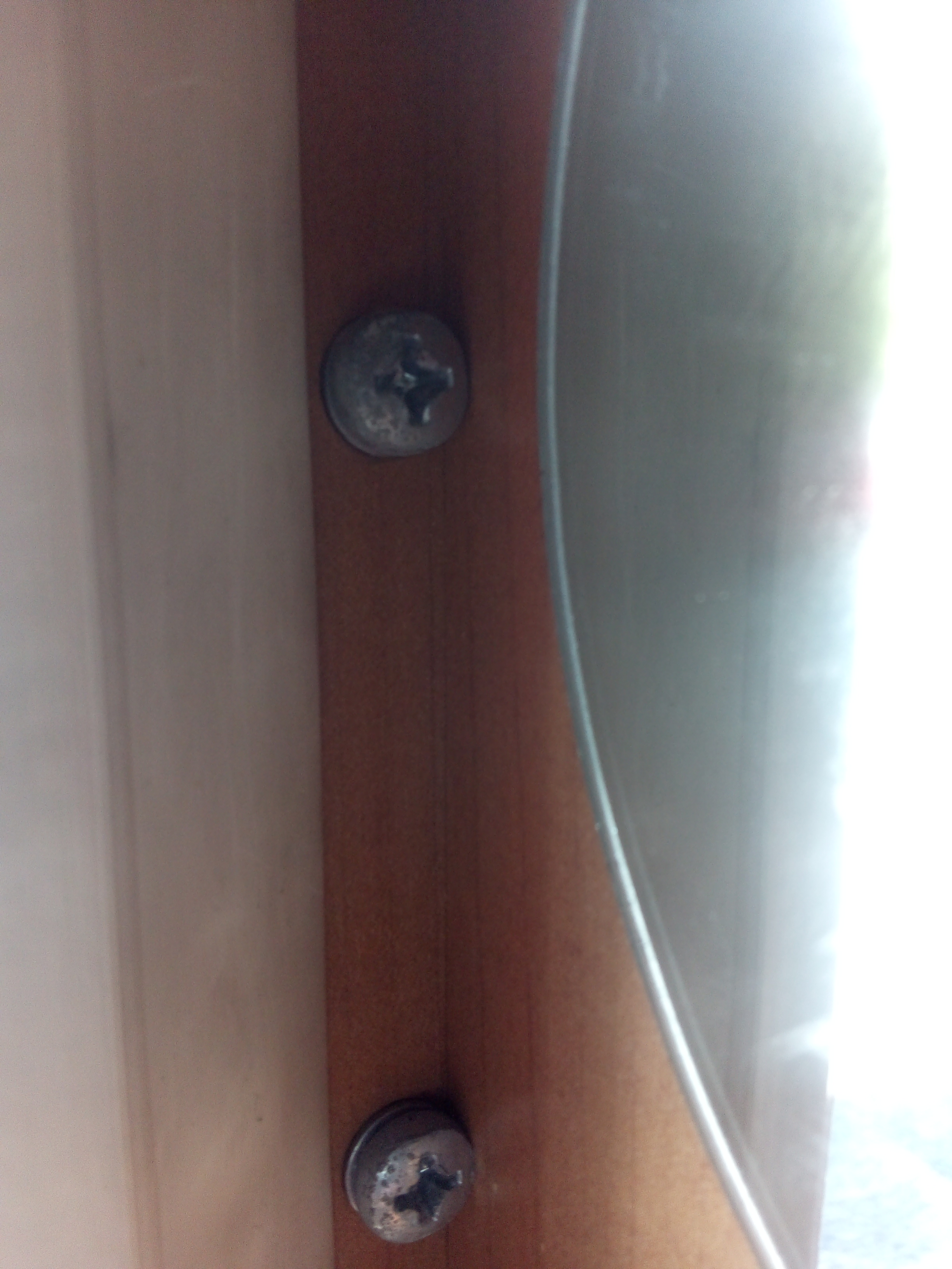

Je souhaiterai demonté la serrure verou ; il n'a que de 2 vis en apparence .
J'ai l'impression que les 2 autres vis sont derriere le frigo . comment faire ?
probleme serrure de securite

La clé de la soute qui a été utilisée pour fermer, ne peut-elle pas ouvrir?
Si l'on desserre les deux vis sans les retirer la serrure bouge t-elle?
Si oui ce serait qu'il n'y a que deux vis de fixation

j'ai déjà démonté ces serrures de sureté pour ajouter des rondelles fendues afin d'éviter le jeu qu'elles avaient.
Normalement, dévisser les 2 vis à l'intérieur du véhicule suffit pour sortir la serrure entièrement.
