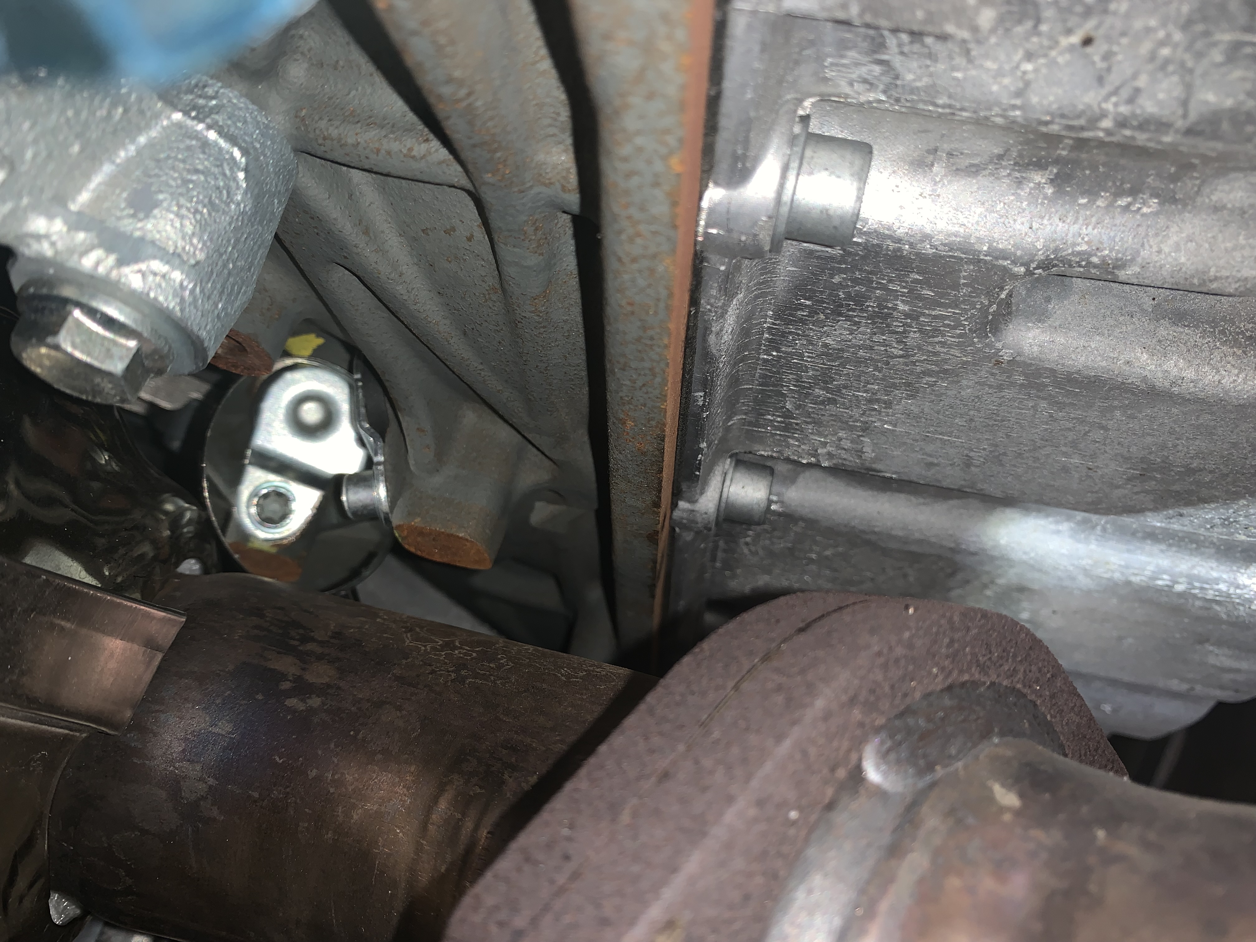

Bonsoir a vous tous
nous sommes un certain nombres d'utilisateurs du nouveau moteur fiat ducato 2.2 avec le problème de niveau d'huile
Pour info le boc moteur un bien un trou pour recevoir une jauge a huile manuel
il est actuellement boucher par un bouchon caoutchouc maintenu par une petite plat il se situe coté avant du véhicule
je souhaite savoir si elle n'est pas montée dans certain pays
pour cela il faut connait un magasinier qui document les pièces d'origine fiat pour le vérifier
Merci pour un retour d'info

Jack 14
Re: Attention aux appoints huile nouveau moteur 2,2L FIAT
Message non lu par Jack 14 »
Voici 2 photo de l’emplacement du trou dans le bloc moteur 2.2 du fiat ducato 2022
Je souhaite recevoir la même photo d’un 2.3 l de 2022 avec ad bleues
Pour voir ci je peux l’adapter sur se bloc
Et le diamètre du extérieur
Merci
Trou emplacement jauge manuelle
Obturateur trou de jauge manuelle
