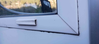

Bonsoir à tous,
Je cherche (sans succès) 3 "aérateurs" pour remplacer ceux qui sont partis...Si d'aventure un membre a une idée je l'en remercie d'avance. En attendant, j'ai obturé au scotch.

Bonsoir,Thierry
Ce que tu cherches cela s'appelle un " cache tempête".
Par contre tu vas avoir du mal à trouver le même, mais si tu es légèrement bricoleur tu peux adapter ceci. ( voir même le coller avec une colle contact pro .
de plus l'eau ne va pas s'infiltrer
https://www.atouferm.com/pare-tempete-b ... 2x18627335
regarde sur ce site tu as plusieurs modèles, mais perso c'est ce que je mettrais , tu n'investis pas trop pour faire un essai 0.98 euros

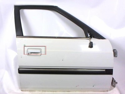

autrement tu vas dans une casse et tu récupères le cache du mécanisme d'ouverture de porte d'une voiture. (comme dans le cadre)
