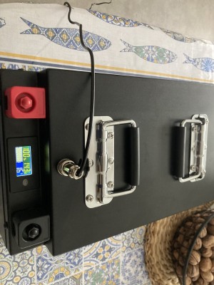

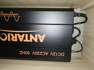

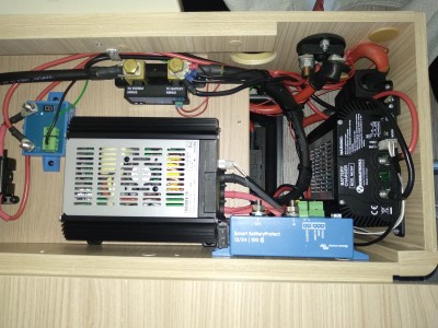

Comme promis, Voici l'installation chez moi
Par contre, ne me demandez pas d'explication ni de schéma, c'est juste pas possible pour moi

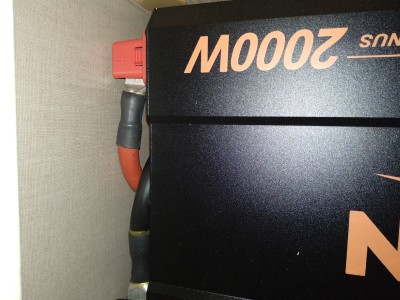

Nb: pour les câbles effectivement, un sacré diamètre
Pour les photos, déjà celle ci, c'est la seule qui n'est pas très lourde , faut que je trouve comment changer le format et ça, c'est pas gagné
Enfin.... surtout Malcolmbass
Juste histoire de pas où plus polluer le post des autres, j'ouvre celui-ci

Belle installation
Si c'est d'origine?
Si c'est d'origine?

Non, je l'ai demandé à l'achat, le chef d'atelier a fait les compagnons du devoir
La batterie est en dessous et le convertisseur de l'autre côté du salon face face on voit mieux les câbles qui sont très loin d'être du 6 carré

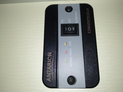

Je rajoute l'interupteur déporté histoire de mettre en service le convertisseur
J'ai lu vos posts, oui, sur le Fiat, je regarde souvent comment travaille l'alternateur '' intelligent ''
Ben zéro au démarrage, il s'enclenche dès que l'on a pas besoin de puissance, Idem dans les descentes là, il faut tout de même descendre qqs centaines de mètres avant
Effectivement, il m'avait parlé du DC DC existant sur le véhicule à l'achat
Le frigo... oui , c'est vrai, j'y avais pas pensé mais, étant donné que je le mets en route plus de 24 h sur le 230 avant chaque périple, il ne doit pas trop consommer juste pour maintenir le froid
Encore que SI un jour, ça n'allait pas, j'ai la possibilité de le faire tourner au gaz, ça aussi, mon véhicule est équipé d'origine du crach et inverseur

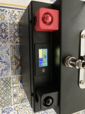

Voilà, sinon, toutes les pièces montées dessus la batterie, ne me demandez pas d'explication
Je pourrais juste répondre pour dire que je sais où est le coupé batterie DONT d'ailleurs, je serai incapable de dire SI Celui ci est coupé et que j'oublie de le remettre, est ce que ma batterie chargerait quand même en roulant en me disant que le coupé batterie sert à ne PAS envoyer du courant dans la cellule ??

Pratique, bien visible afin de ne pas oublier de l'éteindreJ'ai lu vos posts, oui, sur le Fiat, je regarde souvent comment travaille l'alternateur '' intelligent ''

Belle installation
C'est propre et net!

Oui, on m'a dit, Belle installation
Maintenant, j'espère qu'elle sera surtout tjrs bonne car belle, on ne l'a voit pas
Bon, j'ai quand même enlevé le clapet du meuble ( Idem bouche d'aération ) qui, appuyait sur le gros fil rouge histoire qu'il n'abîme pas l'isolant qui était déjà un peu marqué
En même temps, j'ai juste remis le '' cadre '' raccourcis mais du coup collé pour le faire tenir sur le meuble, une histoire d'esthétique
Je mettrai une petite grille devant afin que rien ne puisse entrer et pour avoir un bonne aération car, ça chauffe un peu quand même surtout la batterie qui elle est tout en dessous QUE , je ne risques pas d'aller voir de près car, il faudra déplacer pleins de trucs dessus avec des LEDs qui clignotent de partout surtout que j'y comprends rien
Je surveille la batterie avec le tel portable et , la température monte très haut surtout en été mais, j'ai lu que c'était tout à fait normal donc , pas de panique
Le 230v par l'onduleur, ben comme j'ai pas de vélos électriques pour le moment, je l'utilise pas beaucoup juste cet été pour la Senseo mais autrement, on est cafetière italienne au gaz
Un tout petit peu le sèche cheveux de madame et encore , je lui demande de rester sur la position une autre niveau chauffe
Voili voilà mais, quand même content de l'avoir cette installation car, je ne me tracasse plus comme sur mon ancien CC à savoir si j'ai assez de jus ( rappel, j'ai pas de panneaux solaires et j'en veux pas pour raison de poids sauf, si un jour avec des vélos '' mais, vue l'état de santé de madame, c'est très mal barré de faire du vélo '' que cela ne suffirait pas)

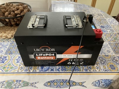

Bon ,et bien voilà elle est arrivée ce matin dans un emballage super protégé.
Conforme à la commande.
Donc :
batterie 12 v 300 Ah
grade A
lithium phosphate de fer
tension nominal = 12.8
capacité nominal = 300 Ah
tension de charge 14.6 v
tension d'arrêt de charge = 10 v
courant de charge max = 50A
courant continu max 100A
courant d'impulsion max =200A
température de charge de -10 à +45
température de stockage de -20 à +65
cycles de 5000 cycles à 80/100
BMS integrés
peut être connectées en série ou parallèle.
dimensions : 350x210x190x ( peut se mettre facilement sous le siège ducato.)

et les photos....maintenant il n'y a plus qu'à....!
Donc :
grade A
BMS integrés
poignées demontable
protection coffre en métal
livré avec chargeur + cable
transport compris dans le prix
gps lucampers CC935
gps lucampers CC935
- malcolmbass
- Vétéran confirmé
- Messages : 361
Re: Installation lithium
Bonjour Jean-Luc,
Loin de moi l'idée de gâcher ton plaisir mais une batterie Lifepo4 300Ah à seulement 473€ On est plus dans le tarif d'une 100Ah.
J'ai assemblé ma 200Ah éléments par éléments pour pas cher et elle m'a tout de même couté 600 balles...
Je sais que tu n'as pas 2 mains gauches et je te suggère de l'ouvrir pour voir si il n'y à pas des plaques de granits dedans (cas vécu sur un autre forum)
Aussi et c'est pas pour le prix que ça coute, faire une décharge complète (après recharge) avec ceci: https://fr.aliexpress.com/item/10050056 ... pt=glo2fra
Pour valider la capacité réel!
La semaine dernière j'ai testé ma vielle (2019) GTK 120Ah qui m'a sortit que 75Ah (elle va passe à l'ouvre boite) Ma 200Ah (2021) réglée pour couper à 11,60V me sort 173Ah et 10% de réserve.
Je dit ça, je dit rien.
- malcolmbass
- Vétéran confirmé
- Messages : 361
Alain,
Je vois que ton convertisseur 12/230V est bien rentré au chausse pied (comme le mien)
A l'usage, le temps d'un café sécher les cheveux
Moi je l'utilise aussi pour faire fonctionner mon frigo trimixte en 230V si soleil généreux et batterie pas en demande de charge (économie de gaz non négligeable) Au bout de quelques heures ça chauffe sévère sous la banquette et ça ne pompe que 200W!
Cette année je vais installer une grille de ventilation et sans doute avec ventilo de PC.
