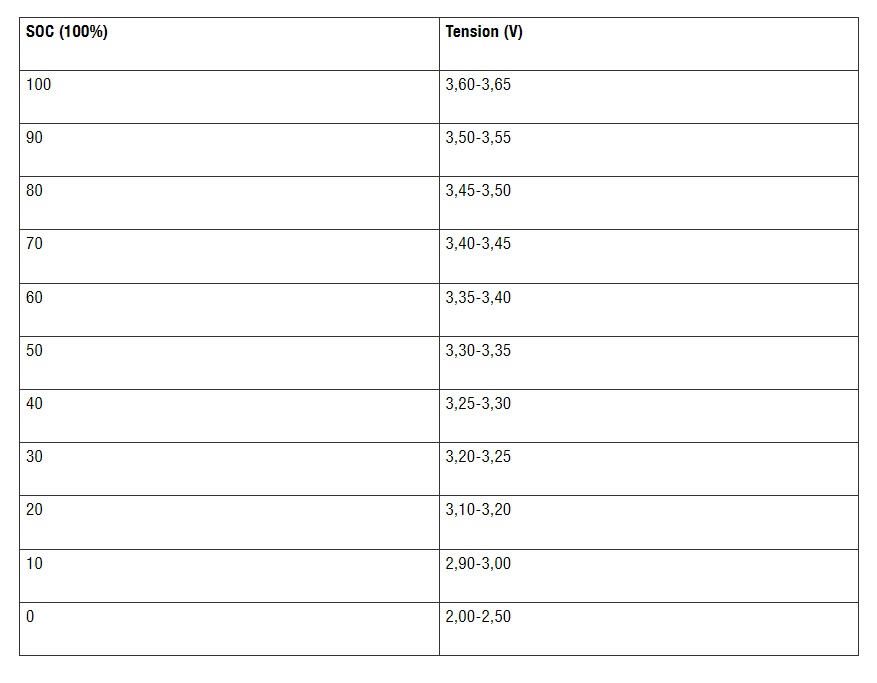

Combien de temps dure une batterie lifepo4 , lorsque elle est bien entretenue .Pour cela, la priorité et de bien respecter les taux de charge et décharge.
Le tableau suivant vous donne une idée de la tension , d'une cellule et de la tension de la batterie ( celle ci étant composé de plusieurs centaines de petit piles que l'on appelle cellule.)
Le tableau de tension de la batterie au phosphate de fer au lithium (LiFePO4) représente l'état de charge (généralement en pourcentage) d'une cellule ou de la batterie Complete. En fonction de différentes tensions, telles que 12V, 24V et 48V.
nota
une cellule, cela ressemble physiquement parlant à une pile AA , petit tube cylindrique mais ? ...ce n'est pas une pile AA
ce dernier tableau vous donne le pourcentage de décharge d'une cellule.
Le SoC (état de charge) d'une batterie indique la capacité restante pouvant être déchargée par rapport à la capacité totale du pack de batteries.
Supposons que vous ayez un pack de batteries noté à 100 Ah et qu'il vous reste encore 30 Ah à décharger.
Dans ce cas, le SoC sera de 30 %.
En d'autres termes, si vous chargez la batterie jusqu'à 100 Ah, puis la déchargez d'environ 70 Ah, il vous restera encore 30 Ah.
Le SoC d'une batterie dépend de sa tension et vice versa.
Lorsque la batterie est chargée, la tension augmente.
Le tableau suivant du SoC et de la tension de la batterie LiFePO4 révèle la relation entre ces deux paramètres.
