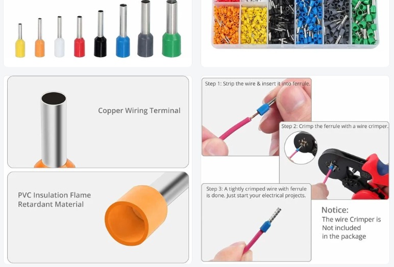

et pourquoi tu n'as pas utilisé ceci ? (se trouve dans le rayon cosse) ...au pire fallait faire une soudure plomb ou etain au bout de ton fil pour éviter l'écrasement.
je n'aime pas trop ton montage (surtout en bricolage électrique) et du 2.5 mm2 c'est court..

Re: Infos changement Batteries auxiliaire
Bonjour et merci,
j'habite pas au milieu des bois mais pas loin ..j'ai pas trouvé de cosse de ce type sur Gap ,et comme je suis depuis peu sur le secteur j'ai pas de réseau pour me dépanner et en plus j'ai pas de pince à sertir de ce type et pour m'en servir une fois tous les pas souvent ...
J'ai bien compris que du 2,5 mm2 n'est pas l'idéal mais je ne peux pas accéder derrière le doublage et donc j'espère que puisque tout a très bien fonctionné depuis 8 ans cela devrait durer .
je peux pas démonter un aménagement à 24000 euros ou tout à fonctionne.
Mon fil étamé fait environ 3mm de diamètre ce qui je l'espère l'a un peu renforcé au niveau du verrouillage avec la vis et c'est mieux que rien .J'aurai trouvé aberrant de rallonger avec du 3mm2 sur une petite longueur de rajout puisque si une partie doit malheureusement chauffer ce que je n'espéra pas c'est la partie la plus longue en 2,5mm2 en tout cas c'est ce que j'ai compris ?
Faute de grive je vais manger du merle !
je bricole dans plusieurs domaines et souvent je remet des choses en état et si je vois une faiblesse j'essaye d'améliorer le maillon faible si c'est possible mais c'est pas tjs le cas .
Donc j'ai guère de choix ;
