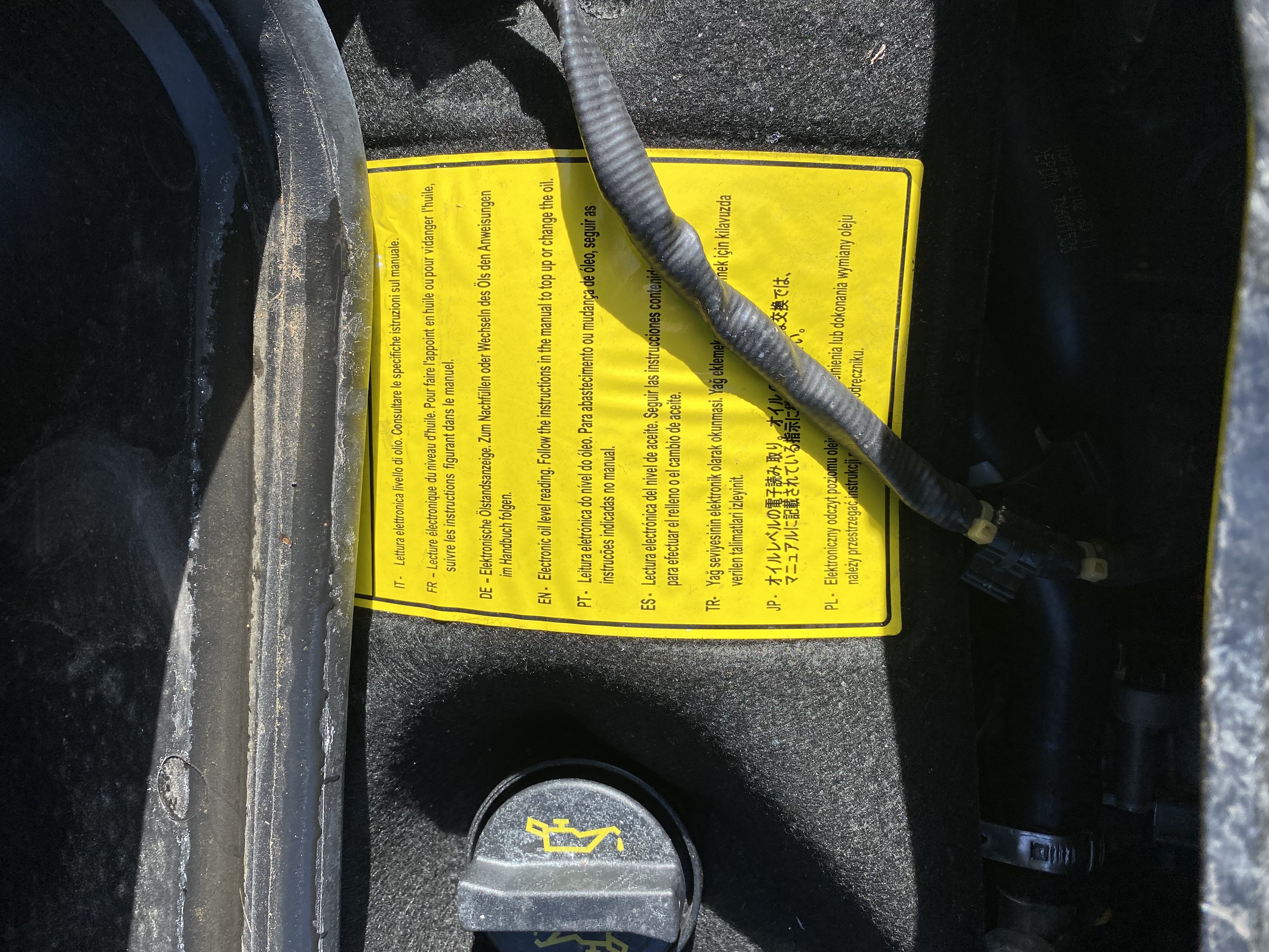

Sur mon nouveau, il y a une nouvelle étiquette que je n’avais pas sur le précédent (2022)

Alain Deloin a écrit : ↑20 mars 2024, 18:58Hello
Tu peux déchiffrer STP?
Oui, on arrive pas à lire désolé
Lecture électronique du niveau d'huile. Pour faire l'appoint en huile ou pour vidanger 'hulle,
suivre les instructions figurant dans le manuel.
J'ai bien fait chauffer le moteur avant, devisser le bouchon et bien laisser égoutter pendant 1 bonne heure.Alain Deloin a écrit : ↑20 mars 2024, 18:57 @ madmark
