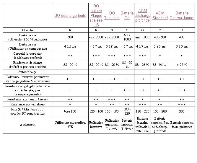

Re: FAUT IL MONTER UNE OU DEUX BATTERIE AUXILIAIRES
Voici un tableau récupéré sur le très sérieux site "Seatronic", il montre bien que plus le décharge est profonde plus la durée de vie en nombre de cycles est courte:
Un autre montrant l'influence de la température:

bob11 a écrit :Voici un tableau récupéré sur le très sérieux site "Seatronic", il montre bien que plus le décharge est profonde plus la durée de vie en nombre de cycles est courte:
Oui, j'entends bien ! (enfin, parfois!)
Mais moi, ce qui m'intéresse, c'est d'utiliser ma batterie, c'est-à-dire lui faire donner des AH en quantité maximale!
Effectivement, en poussant le raisonnement, on peut dire que si on ne tire jamais sur une batterie, elle peut donner un nombre infini de cycles!
Je reprends les chiffres, pour une GEL (cas qui m'intéresse!) :
cycles de 100% : 350
cycles de 75/80% : 420
cycles de 50% : 650
Effectivement, il y a moins de cycles à 100%, mais soyons justes, ces cycles-là sont plus "riches" et plus généreux que les autres puisqu'ils correspondent à une quantité d'électricité plus importante (ex. 100 AH si c'est cette catégorie).
Par contre, les petits cycles sont plus nombreux, bien sûr, mais moins intéressants, et c'était quand-même un peu ce raisonnement que j'avais fait avec la batterie Exide. Si on ramène les cycles à la production réelle d'électricité, en "quantité" (cf. les Ah), on voit que le point de vue change :
350 cycles à 100 % donnent 35000 AH (pour une "100Ah")
420 cycles à 80% donnent 33600 AH
650 cycles à 50% donnent 32500 AH
Là, selon le point de vue, on pourrait dire qu'il vaut mieux des cycles profonds que des petits (ou "moyens")!
Ce n'est pas ce que j'avais obtenu avec l'Exide, où c'étaient plutôt les cycles moyens qui donnaient le plus d'électricité!
Donc tout cela reste assez théorique, et selon ce qu'on regarde, on ne voit pas la même chose!
Bon, ça permet de réfléchir, c'est déjà ça ...
Peut-être qu'avec l'esprit, c'est pareil ? Plus on l'utilise, plus il va loin ? Vaste question, mais pour un autre forum, peut-être! :roll:
Les réflexions s'ajoutent et se complète, et plus on est à réfléchir mieux c'est!
La confrontation des idées à toujours été bénéfique.
C'est bien ce que je te disais dans un des mes précédents messages, tout ça dépend de la façon qu' on utilise et aussi du type de batterie.
Quand on doit tirer de fortes intensités, une batterie AGM ou même une batterie de démarrage, est mieux adaptée qu'une batterie GEL.
Sur de petites intensités des batteries AGM ou GEL, donneront plus d'autonomie, qu'une batterie stationnaire traditionnelle.
Le calculer comme tu le fais démontre bien que le théorie sur la décharge est juste, et on se rend compte qu'en réalité que la totalité d'intensité fournie est à peu près identique.
Même si dans le principe le raisonnement est juste, nous sommes d'accords que ces calculs sont purement théoriques, et qu'ils ne sont pas justes à 100%!
Après énormément de paramètres viennent se greffer là dessus, qui peuvent influer et modifier ces prévisions.
