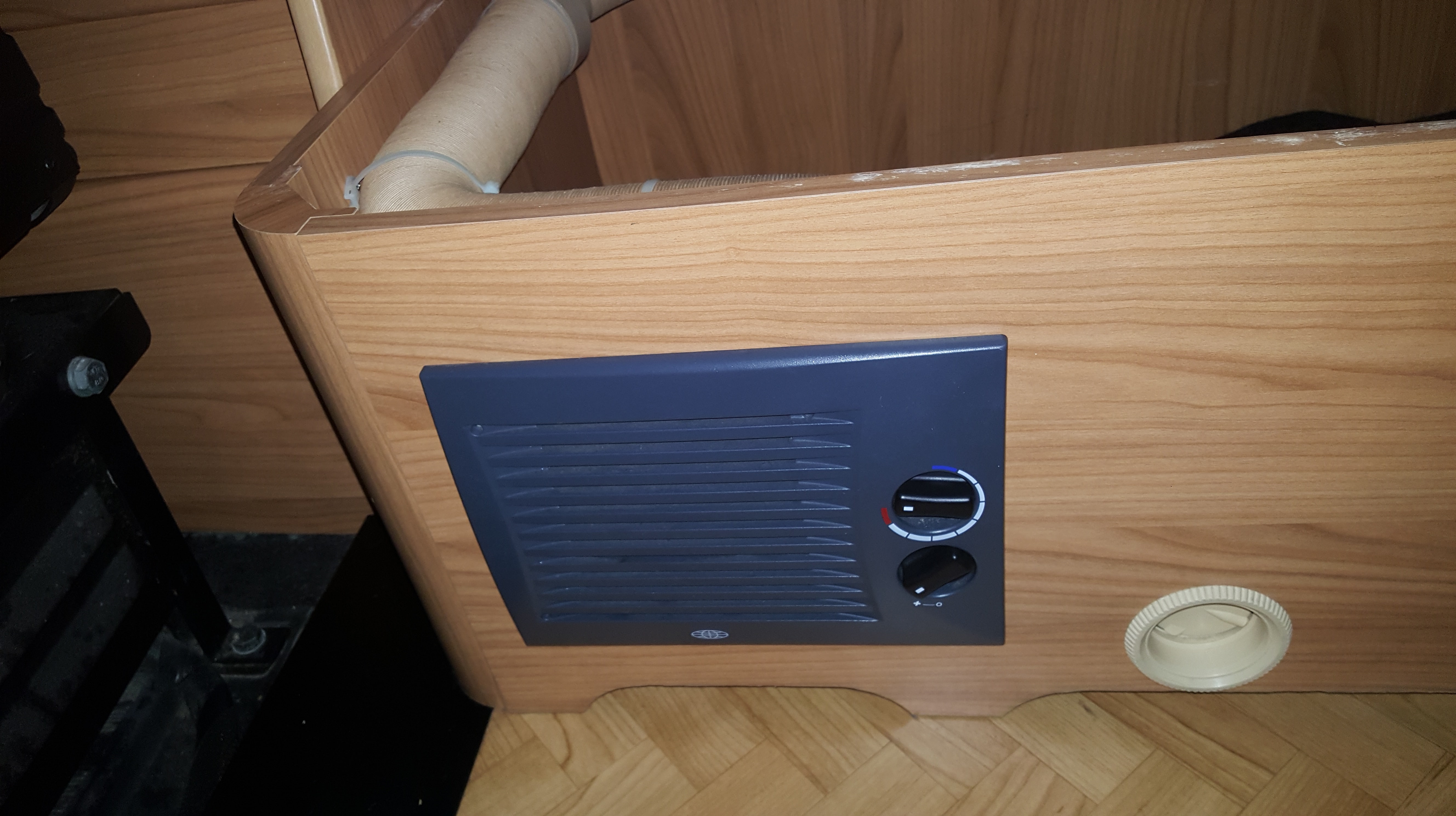

voile le chauffage additionnel de la cellule, mais qui ne marche que quand le porteur est en route avec le chauffage route, celui-ci ne se met pas en route, les durites sont chaudes, je pense au ventilo HS mais comment vérifier

il s'agit donc du même appareil que sur mon Aviano : un premier bouton = sélection T° , un deuxième en dessous = sélection de l'allure de soufflerie .
Normalement , une fois le contact mis , ou moteur tournant , en agissant sur cet inter de soufflerie , ce chauffage doit pulser de l'air .
Il faudrait déjà pouvoir vérifier les connections ,à commencer par l'arrivée du jus ,avec un voltmètre, peut être y a t il un fil débranché ou mauvais contact . Peut être aussi un mauvais contact au niveau même du sélecteur : en effet , ces chauffages additionnels ne sont efficaces qu'une fois le moteur chaud . Il faut donc rouler un peu , puis s'arrêter en bord de route , pour aller enclencher l'engin . Bref , c'est peu commode , et donc , le résultat des courses , c'est que l'on s'en sert très très peu , voire pas du tout . Si ce sélecteur est resté longtemps inerte , une oxydation a pu détériorer les contacts, idem pour le ventilo lui même . Essayer de tourner plusieurs fois le sélecteur pour raviver les connectiques (?)

salut Phil
Il y a des colistiers beaucoup plus connaisseur que moi en électricité comme notre ami Bob .
Je ne veux pas te faire faire des bêtises
Code : Tout sélectionner
Re: premier achat
La mise en route est simple:
1 - Allumer (+)
2 - Sélectionner la puissance de chauffe
Bleu => froid, rouge => chaud. Plus on va vers le rouge plus la température de sortie de l'air est chaude.
Si il ne fonctionne pas vérifier toutes les connexions ou si il n'y a pas un fusible qui serait grillé.
1 - Allumer (+)

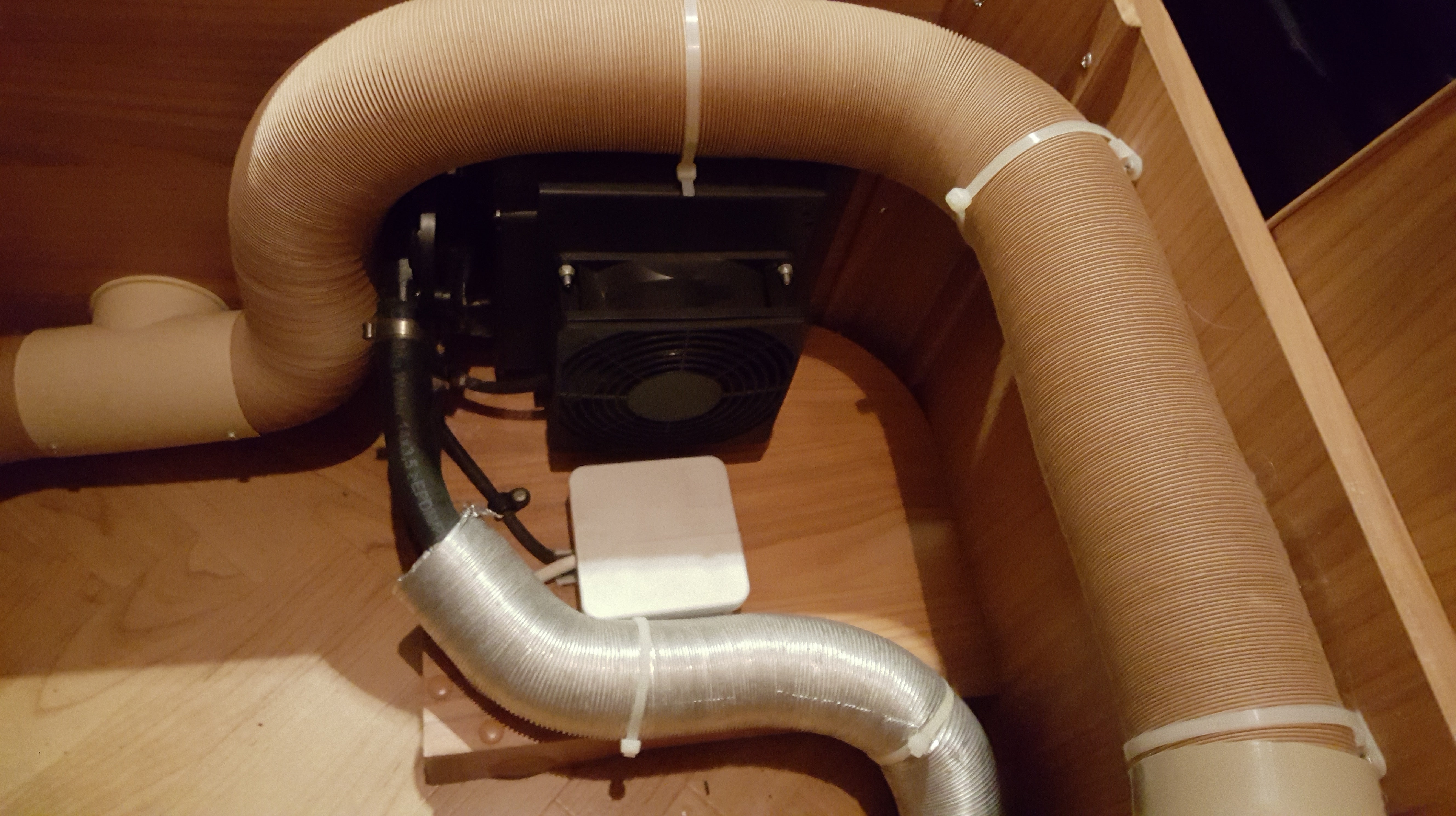

bonjour a tous, bon ça y est trouvé le fonctionnement du chauffage route cellule, après démontage de certaines choses nous avons pu suivre ou allez le cable, il est raccordé sur la centrale électrique "bizarrement sur le câblage électrique du frigo 12 v, ce qui veut dire que si nous ne mettons pas en route le frigo en 12 v en roulant "pas de courant" vraiment bizarre le branchement de la concession, nous allons modifier tous ça et le mettre directement sur la batterie avec porte fusible intermédiaire.
