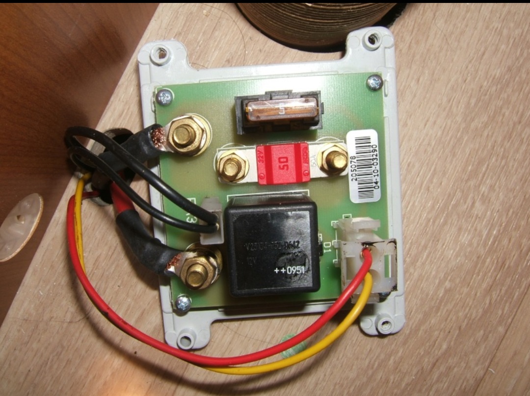

comment fait on pour contrôler le boitier sécurité entre le chargeur et la batterie du porteur j ai l impression que le chargeur ne charge pas
mon chargeur est un switching CB 516.

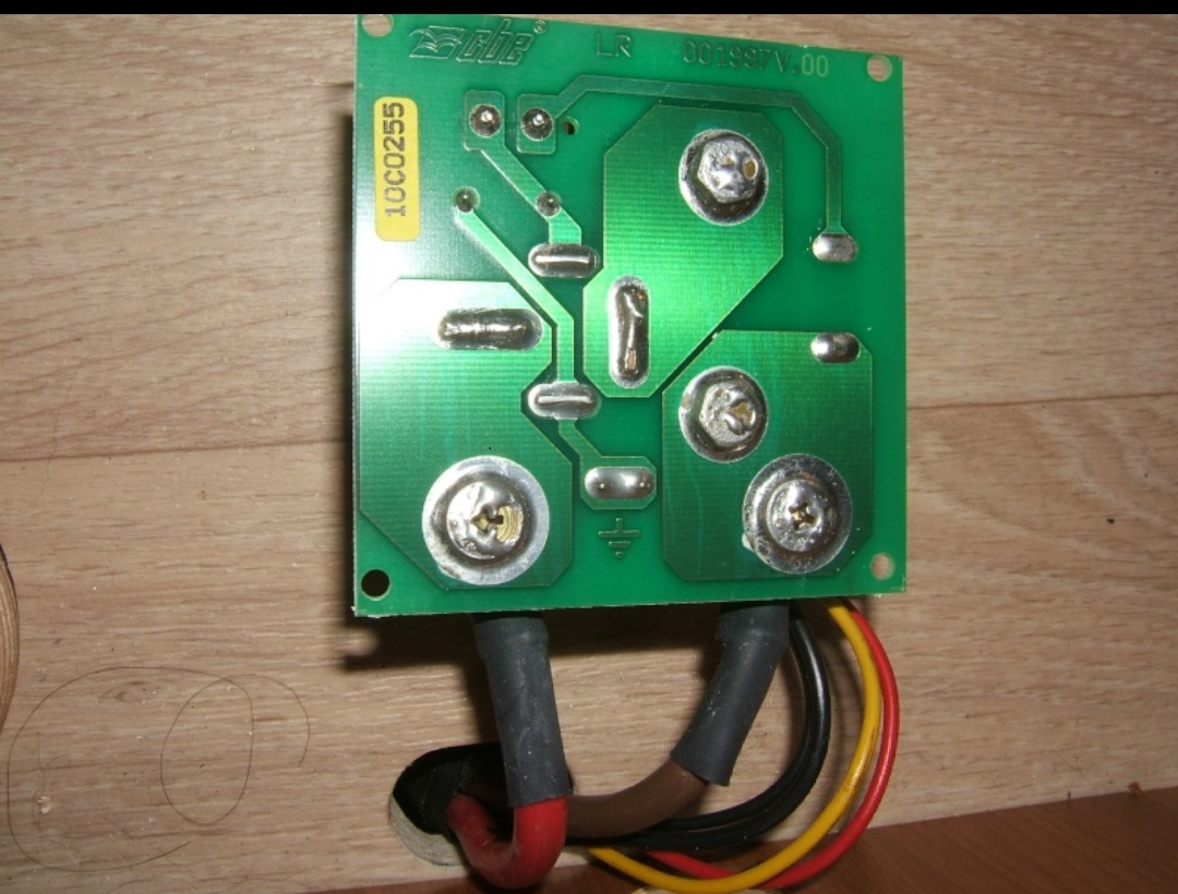

Le boitier de sécurité je mets les photos

Après s'être assuré du bon état des fusibles, s'assurer de la continuité entre les deux points cerclés en rouge moteur tournant.
Nb: Très bien ce genre de bloc, ça prouve le sérieux de l’engineering du fabriquant :super:

oui merci mais le problème c est que entre le rouge et le marron je n ai que 2 volts après avoir remplacé le fusible la batterie ne charge pas moteur arrêté
Re: comment contrôler le boitier sécurité
Normal il faut prendre la tension entre le rouge et les deux petits fils noirs pour voir si le chargeur débite.
