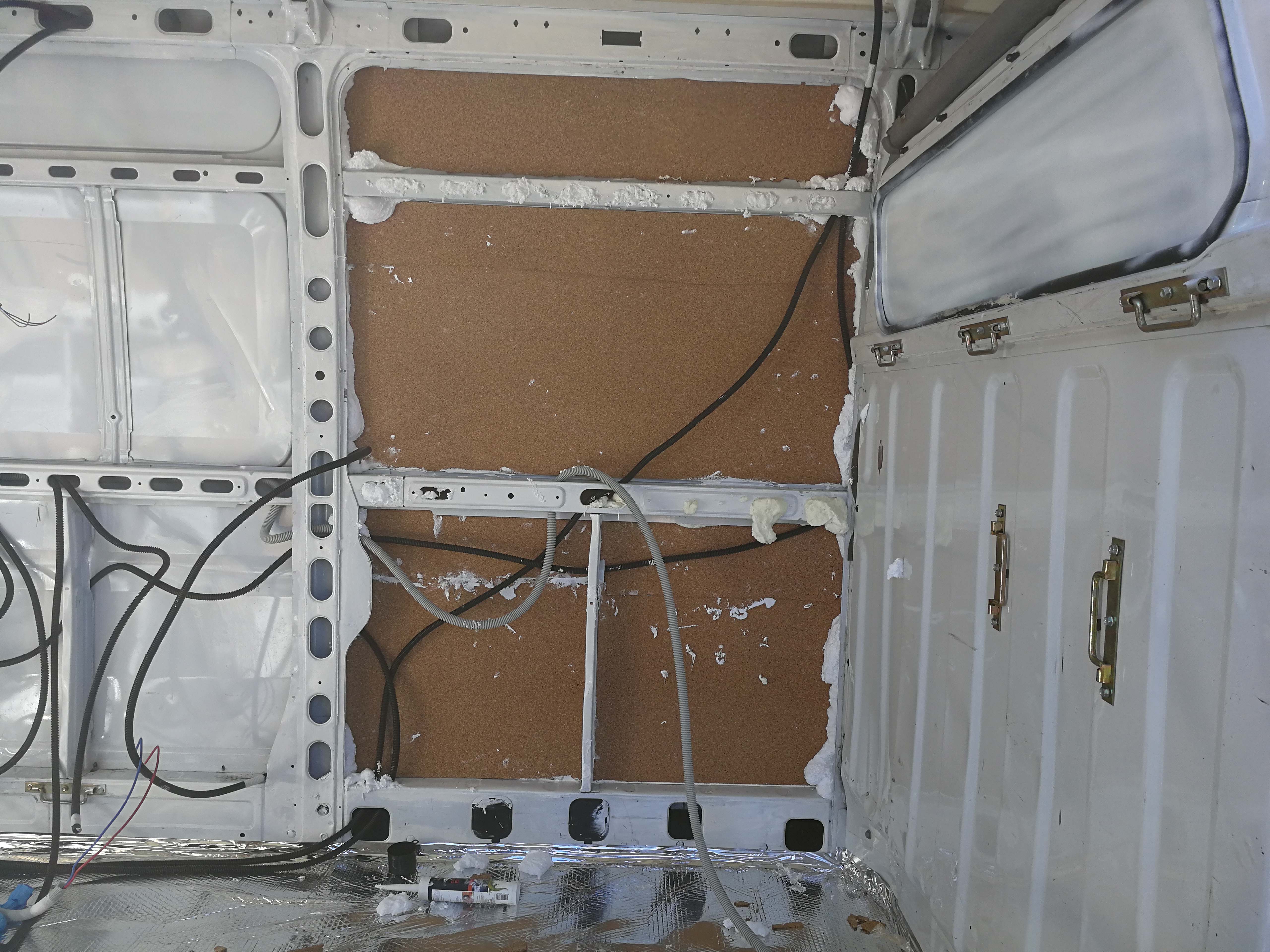

on continue!
j'en profite pour commencer a passer mes cables, qui me sert aussi a tenir le liege :mdr:
et j'ai donc décidé d'isoler avec des panneaux de laine de bois. très facile a coupé, on évite de le respirer quand même.... à la découpe ça fait de la poussière de bois très volatile et c'est pas agréable....
pour moi c'est un bon compromis, en restant naturel.
j'en profite pour faire un aparté sur l'electricité. Mon but etait d'avoir le moins de prise et de devoir utiliser le minima pour mon camion. je travail beaucoup avec mon pc portable, et a part lui je n'ai rien qui tire fort sur la batterie.
Je reviendrai dessus plus tard.
Sur la photo vous pouvez voir que j'ai commencé a coller des bout de bois pour isoler mon plafond.
Sur ce master, le toit est en fibre et non en metal. partie positive: ça chauffe moins l'été. negative: peut pas mettre de poids!
j'ai donc utiliser de la colle sika prise forte non élastique pour coller mes "longeron" en bois
" et pourquoi il y a un trou au milieu la?????????" parce que il va avoir un lanterneau pardi!!!!!!!!!!!
voila les panneaux posés, y'a pu qu'a s'amuser a boucher les trous!
On va commencer de haut en bas: le liege, c'est un test! une merde pas possible à coller au toit..... il ce déchire.
Au sol on peut voir mes solivettes, je les ai collés au multicouche et ça tiens nickel. le fait de laisser un espace me permet de passer ma plomberie et mon électricité tranquille.
