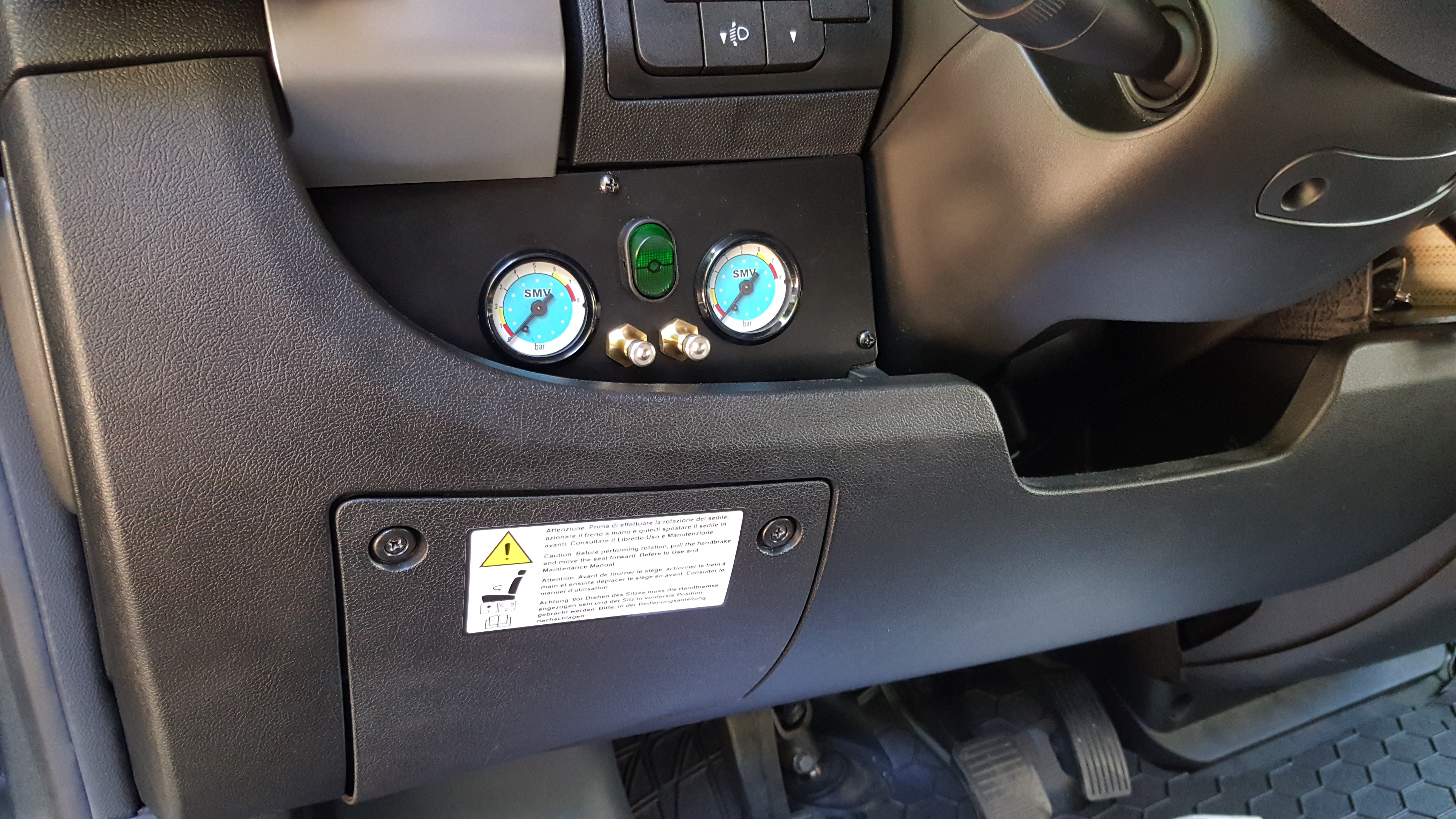

Re: Passage tuyaux suspension pneumatique sur x244
Coucou
Mon montage est fini , je suis remonté par le marché pied côté conducteur .
Ça passe au top .
Voici la plaque que j' ai installé pour les nanomètres.
A plus
Ça passe au top .
A plus
