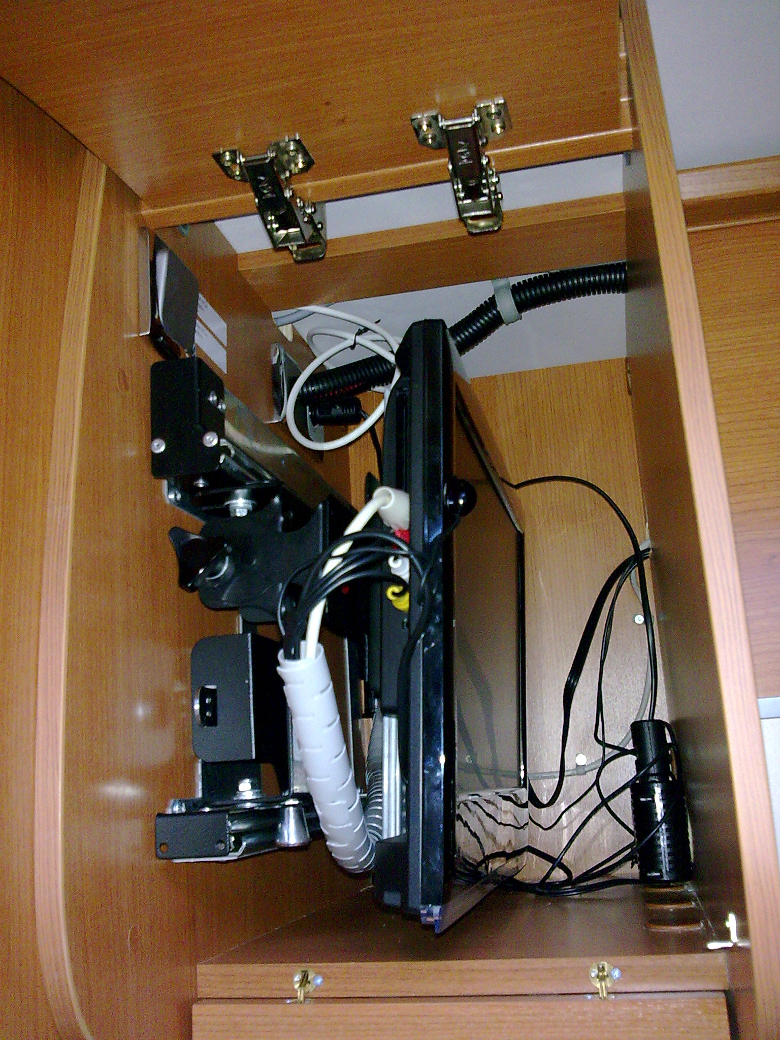

La télé est raccordée sur la Batterie Cellule c'est logique mais comment est fait ce raccordement?
Dans mon placard télé j'ai une prise allume cigare (sur Batterie Cellule) commandée par un interrupteur sur laquelle est connecté un Bloc de trois prises allume cigare qui sert pour le démodulateur Fransat, la télé et l'unité de contrôle de la Parabole.
On la distingue sue la photo en bas à droite (origine en haut à gauche
