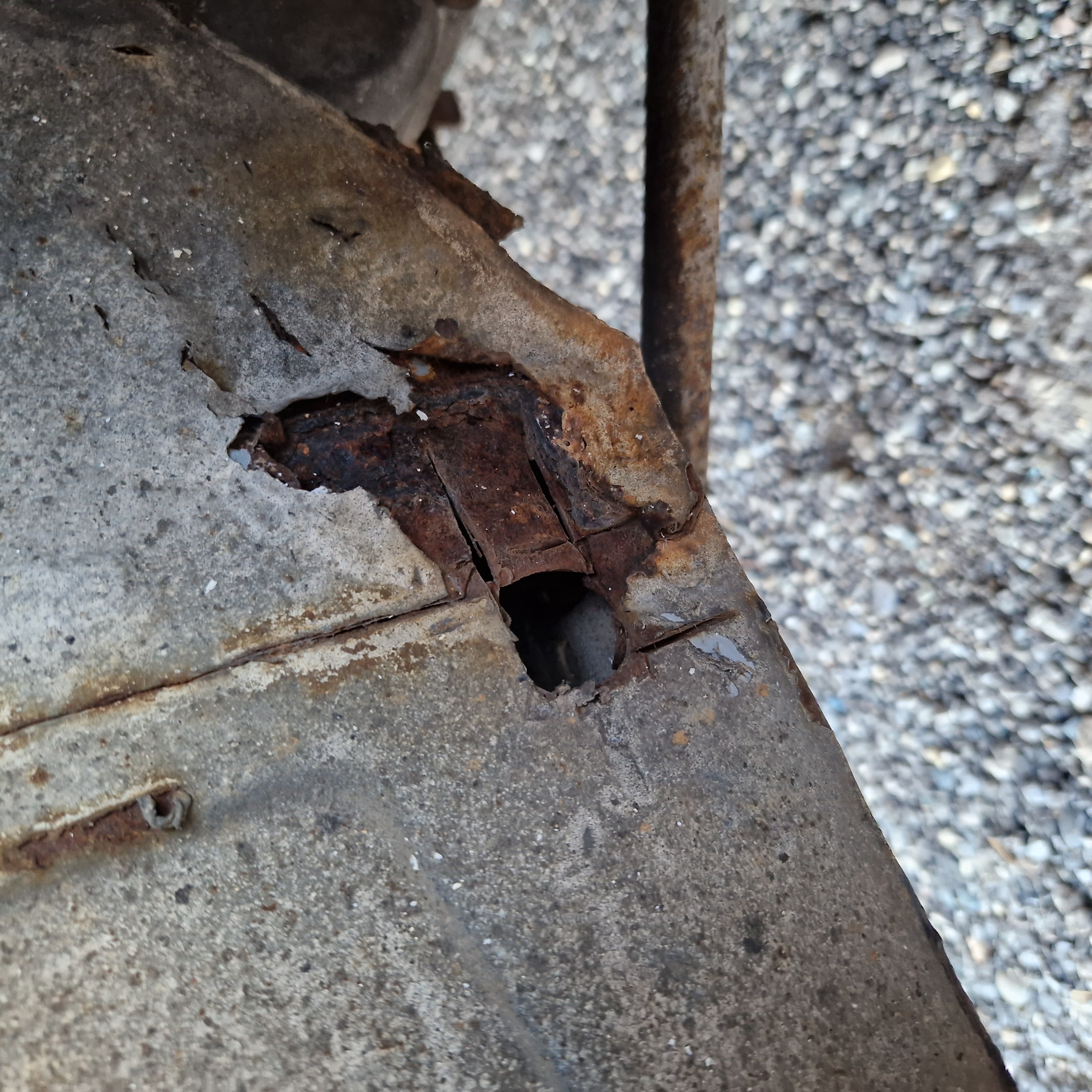

Rebonjour estimés collègues,
Un des défauts de Phénix relevés au CT, mais sans contre visite est la corrosion. Notamment à l'avant droit.
Voilà ce que je trouve dans le passage de roue côté conducteur :
Comment je soigne ça ?
Je pensais : décapage à la brosse métallique jusqu'à ce qu'on ne voie plus de rouille, traitement anti-corrosion, rebouchage avec pâte à réparer le métal et peinture du tout...
J'ai bon ? Vous proposez autre chose ?
d'avance pour vos lumières.

Re: Corrosion presque perforante
Ben perso, découpe de la pourriture, traitement et remplacement par de la tôle neuve puis, re traitement sinon, ça fait bricolage et chez nous, sur que ça passe mal le CT
Je vais donc me mettre en quête d'un bout de tôle de même épaisseur et d'une âme charitable avec un MIG. Deux ou trois coups de téléphone devraient aider.
Je vous ferai un retour une fois le travail effectué. Mais je suis très lent et peu disponible alors patience...
