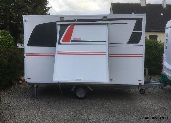

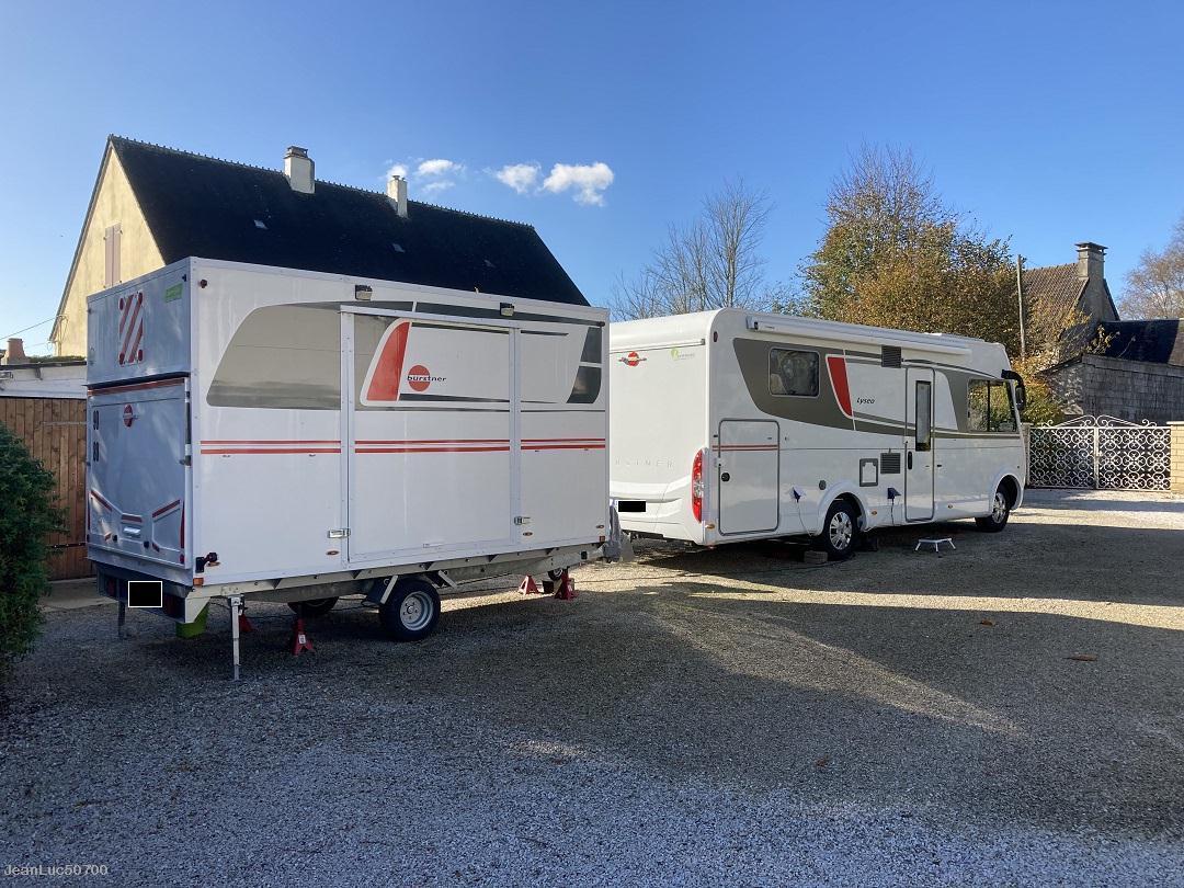

j'étais parti de cette base . un plateau remorque de 1500 kgs

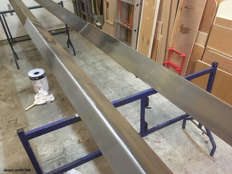

ensuite je l'ai élargi de 18 cm de chaque coté , car je voulais mettre mon scooter en travers.Donc j'ai fait une prolongation en fer avec des taquets.
cela donné cela

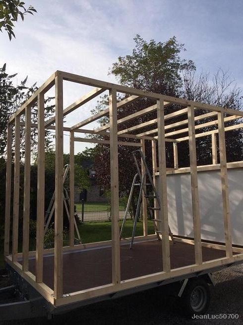

je fais l'ossature bois (en tasseau de 54 x 54 )

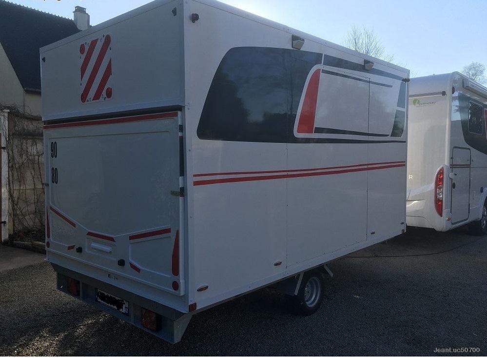

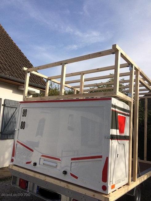

j'ai inséré à l'arrière un coffre sawiko xxxl que j'avais dans un coin. (le fameux que j'avais sur ma remorque "yo")
ensuite j'ai tout fermé avec des panneaux de polyfond ( comme les camions)
fait une porte latéral basculante par des vérins électriques tube de portail.
mis tout cela au couleur burstner mais avec les calicots mis à l'envers ...exprés. Deux petites caméras en haut à l'arriere ,la pose des feux de gabarit avant et arriere.....et hop le tour est joué.
Pas besoin de passage au mines , puisque partant d'une base plateau cela équivaut à une grosse caisse en bois posée dessus.
et sur la route cela donné cela.
