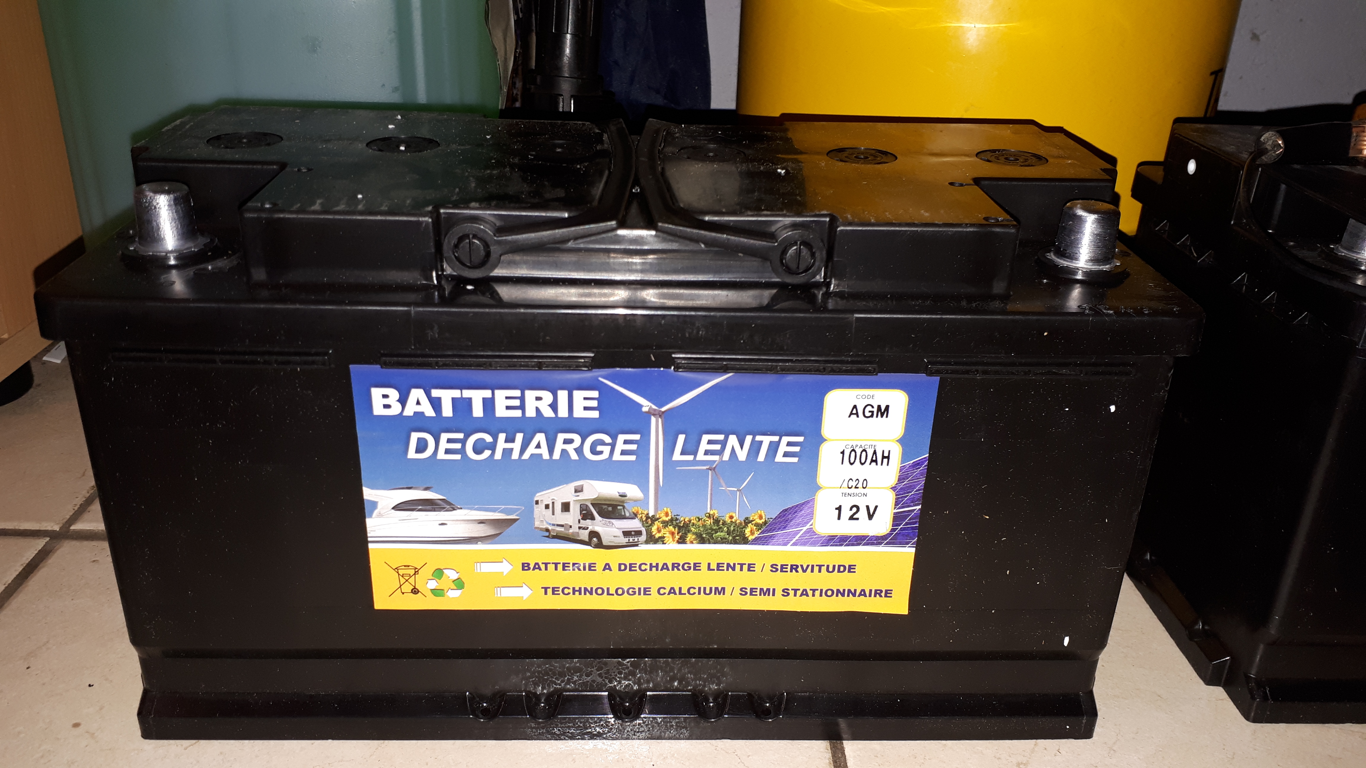

Si elle est de 2007 comme le CC elle a bien gagnée sa retraite
En Janvier de cette année j'ai remplacé les deux Batteries Cellule de mon CC
J'ai commandé sur internet à
Batterie Sélection 294 route de Vannes 44700 Orvault
contact@batteries-selection.com
02.28.27.02.27
2 MEGA AGM Batterie décharge Lente AGM 100 Ah sans entretien 169,00 € pièce livrée dans les deux jours
PS: j'ai 240 w de panneaux Solaires et régulateur Victron MPPT
02.28.27.02.27
