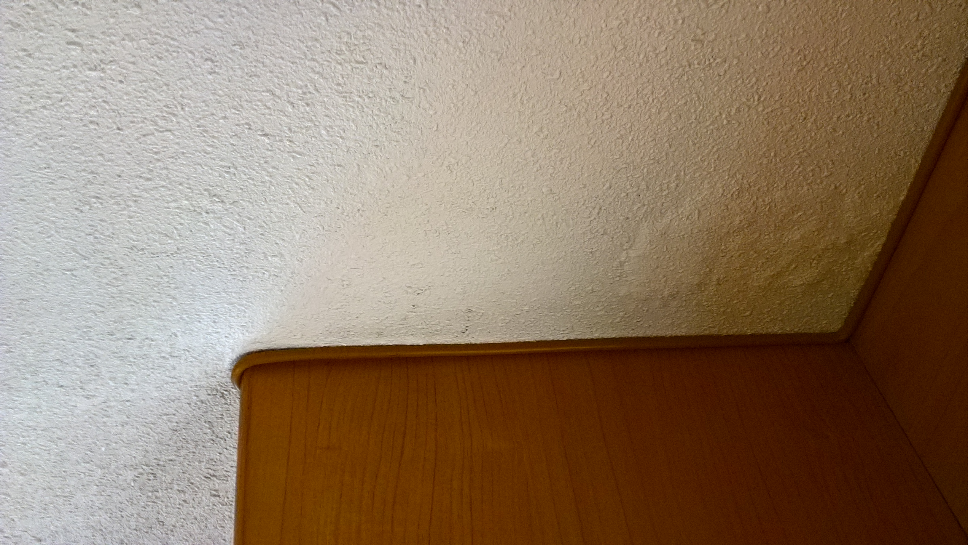

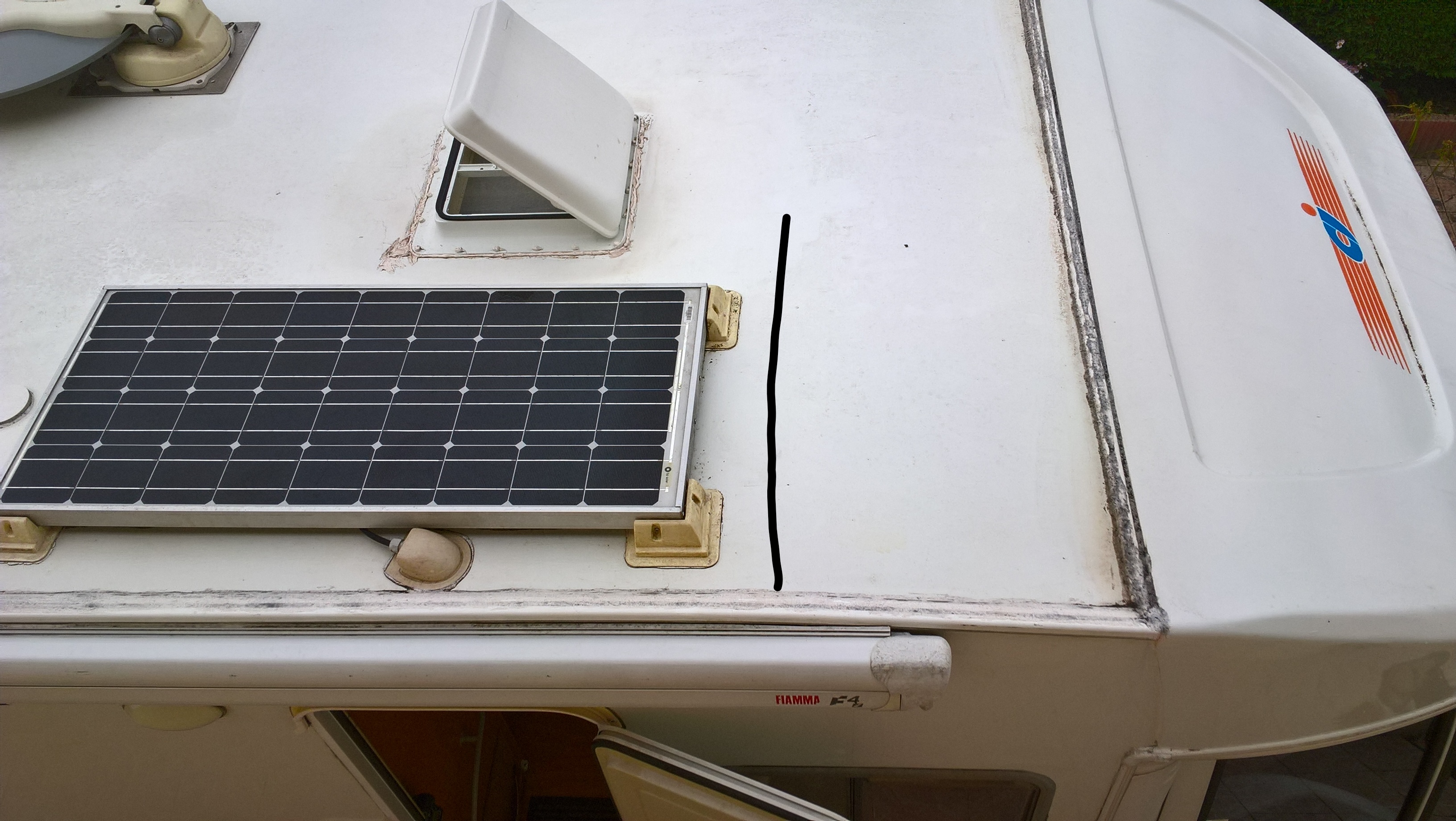

J'ai une infiltration d'eau au plafond, il y a de l'eau qui tombe du plafonnier seulement si il y a un grand orage,le joint autour du toit a été refait.
le trait noir sur la photo montre le passage de l'eau a l'interieur (je suppose) mais comment voir d'ou rentre l'eau .
une fixation du store pourrait elle amener l'eau jusqu'au milieu du toit ?

Je pense que l'origine de vote infiltration provient du joint entre la "casquette" de cabine et le reste de la cellule.

A la vue des photos , il semblerait que l'infiltration se fasse au niveau de l'arrête de toit . C'est peut être ce joint là qui est à refaire . Bien vérifier la qualité du joint , en particulier à l'angle des joints d’arête et de casquette

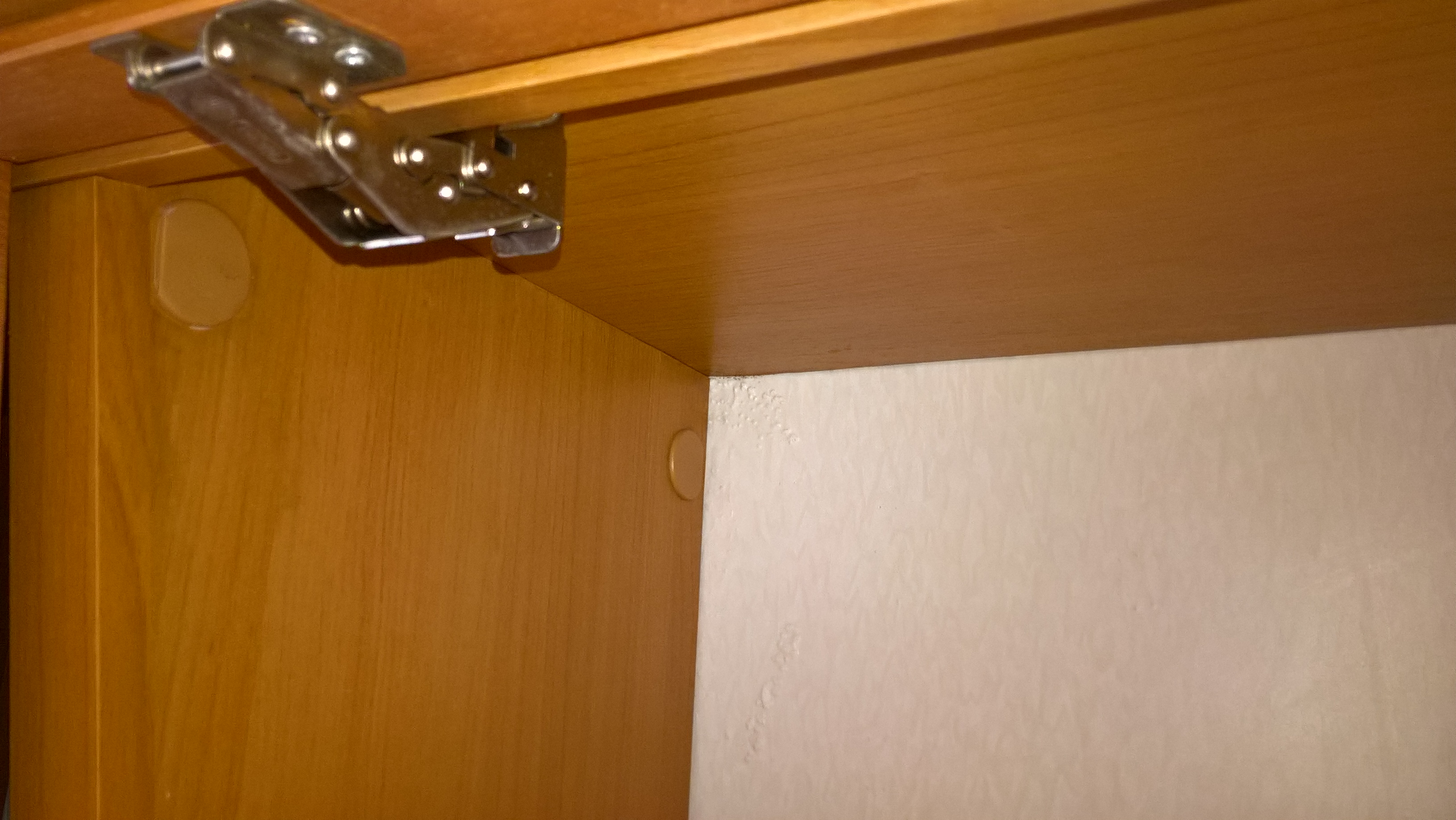

Sur la photo de placard , on voit bien que le "gros de l'infiltration se trouve dans l'angle au fond du placard , ce qui correspondrait au joint de toit .Ensuite , que l'eau s'écoule par le plafonnier n'a rien de vraiment surprenant , étant donné qu'avec le temps , les pavillons s'affaissent presque tous , légèrement , vers le centre du toit .

le joint de la casquette possible mais surtout ce types de cellule était réputé de fuire par les profilés de cotés d ailleurs sur les photos les joints ne sont pas terrible mais un conseil en vu des photos intérieurs traiter cela rapidement
