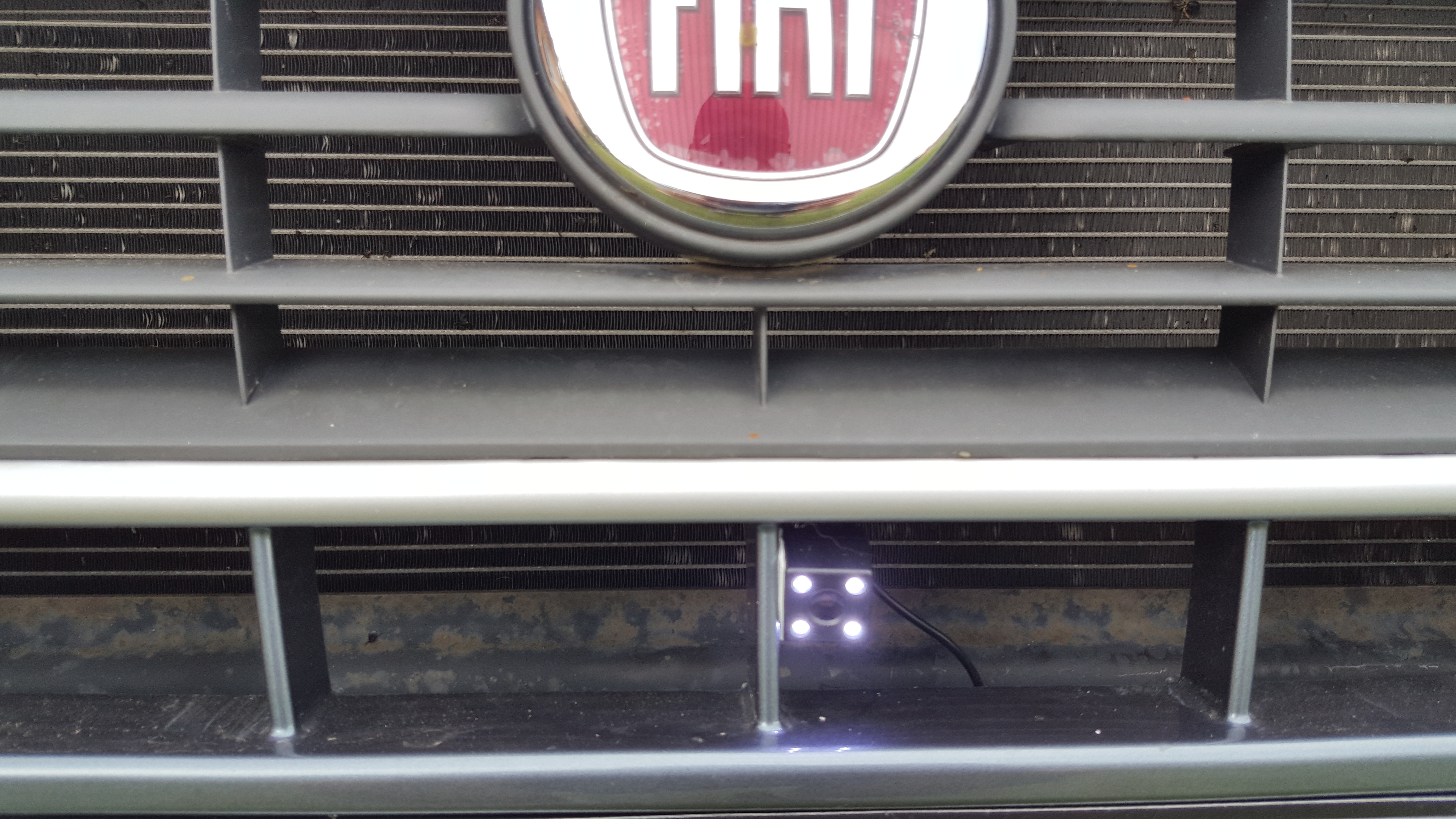

j ai monté m'a caméra de recul sur l avant du fiat

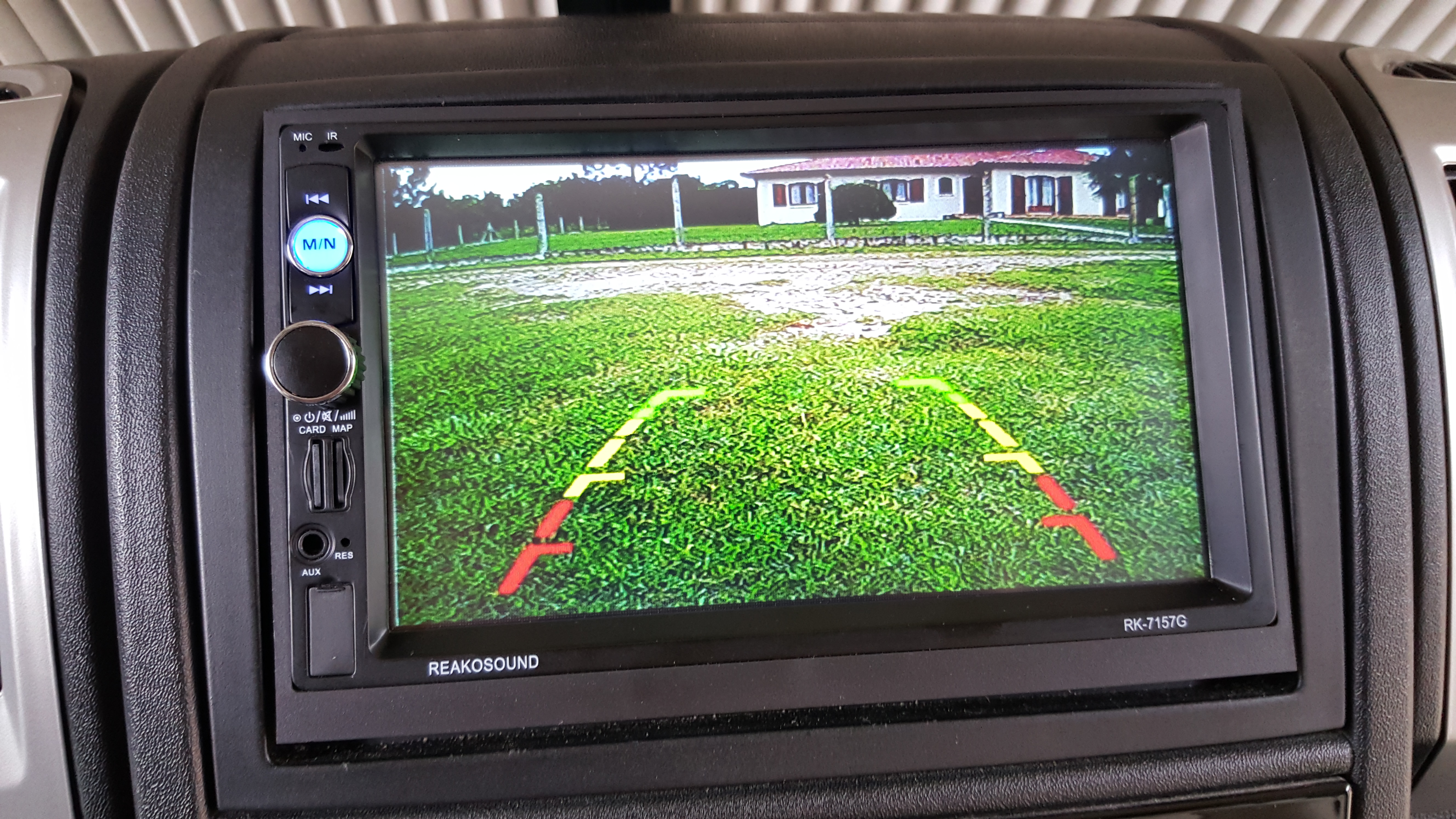

un peux déçus du résultat l'angle n'est pas assez large puis l image est inversé c est à dire que l obstacle est à droite et sur l écran à gauche pas terrible

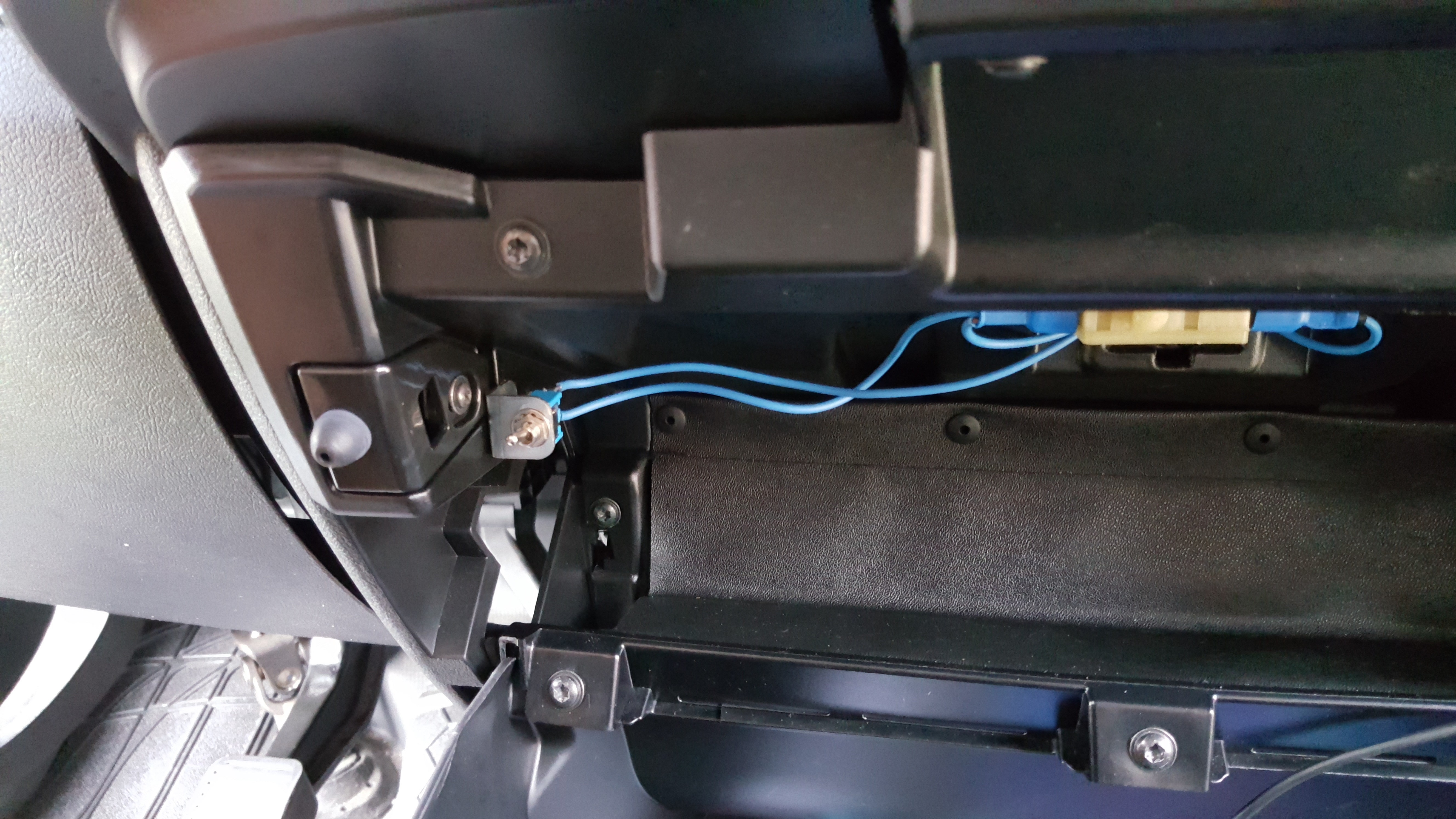

pour le montage j ai récupéré le + permanent de l autoradio que j ai passée derrière la boite à gant,la batterie sous le châssis et derrière la calandre .
pour le - il y a une masse de prévu au dessus de la calandre droite.
j ai placé la caméra devant le radiateur sur la calandre
pour activer la caméra je passe par un interrupteur dans la boite à gant

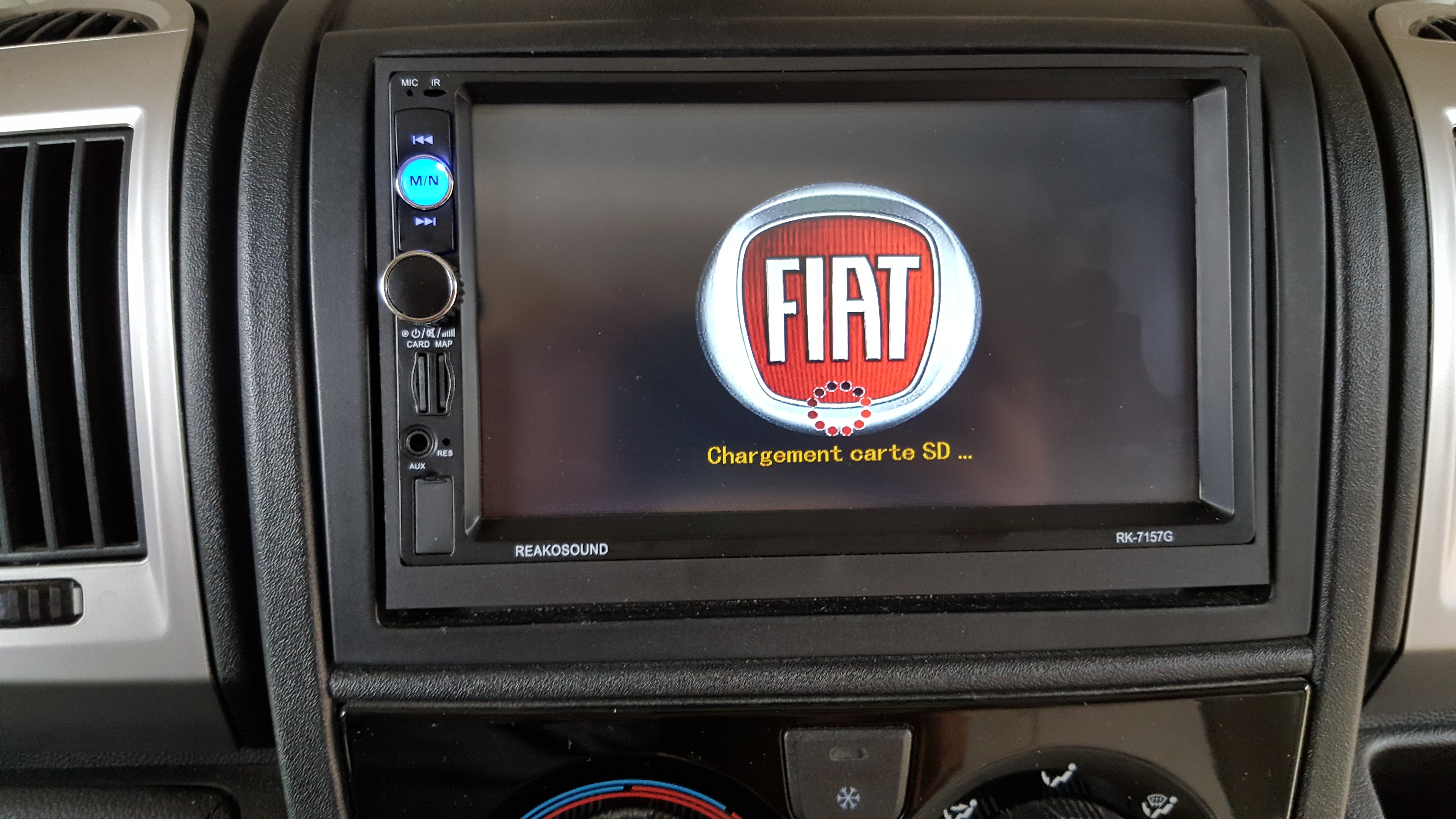

j ai oublié sur se poste il y a tout les logos de nos véhicules pour la page d’accueil mieux que le logo chinois mis d'office

tu as normalement la possibilité sur ton écran , d'inverser l'image : ce qui est filmé à droite sera alors à droite sur l'écran , pareil pour la gauche .

paramètre,manufacture,reglage mot de passe pour ma part 123456puis logo et tu choisi

pour inverser l'image , il faut aller dans le menu réglage d'écran , je crois me rappeler .
Cela peut être différent d'un gps à un autre , mais je suis persuadé que tu as cette fonction disponible .

je reviens vers vous car je n avais pas pris le temps de chercher pour inverser l écran de m'a camera de recul.
je n ai toujours pas trouvé aujourd'hui la fonction pour inverser l écran.
je vous redonne la référence de mon poste RK 7157 G
si vous avez une idée
merci par avance
JeanPhilippe
Enregistré le : 30 janv. 2015, 23:12
Re: camera de recul
Message non lu par JeanPhilippe »
Si tu n'as pas cette fonction "inverser" sur ton poste, tu peux racheter une caméra qui n'inverse pas les images (une dizaine d'euros en Chine) et procéder à l'échange...
