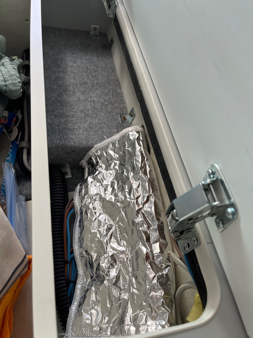

Re Bonsoir,
j'avais eut l'idée d'un éventuel emplacement possible pour un fusible ou sectionneur ...dans le coffret à coté du disjoncteur 16 A réseau clipsé comme sur un rail DIN ..mais rien
J'ai aussi regardé sous le PHOCOS dans le placard car les fils ont été rangés par paire dans une gaine annelée fendue .Je sais pas si cela existe tjs mais j'avais vu il y a longtemps quelquefois en plein milieu d'un fil une espèce de cartouche ronde dans un boitier rond fermé qui faisait fusible mais rien dans ce genre .
je rentre donc au chaud bredouille.
Pour ce qui est de la grosseur des fils part pour l'éclairage LEDS tout est regroupé dans le même secteur et je pense pas que la longueur maxi pour les appareillages dépasse de beaucoup 1,50 m .
Vous pouvez me précisez ce qui vous parait inquiétant ?
