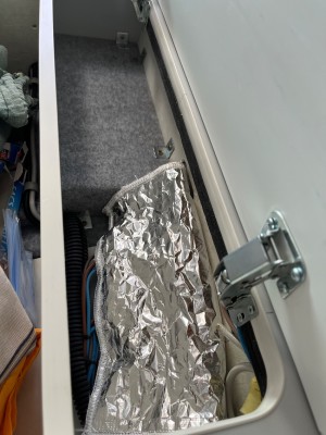

J'ai aussi regardé sous le PHOCOS dans le placard car les fils ont été rangés par paire dans une gaine annelée fendue .Je sais pas si cela existe tjs mais j'avais vu il y a longtemps quelquefois en plein milieu d'un fil une espèce de cartouche ronde dans un boitier rond fermé qui faisait fusible mais rien dans ce genre .
je rentre donc au chaud bredouille.

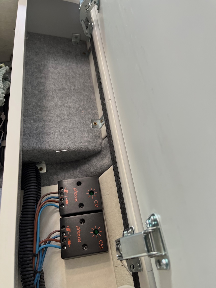

Donc si je comprend bien Je pourrais faire la manip sous le PHOCOS sans décricoter le Chignon ce qui serait plus accessible pour faire le boulot et pour intervenir .
si tu met des fusibles juste après tes régulateurs = oui.
tu n'enverras plus de "jus" venant de ces régulateurs vers ta ou tes batteries.
à partir de là tu pourras démonter sans problème la connexion sur tes batteries.
attention, quand tu fais cette manip aucune source de courant ne dois aussi venir de l'extérieur. (220v)
tu commences par démonter le "négatif" de tes batteries
ensuite le positif.
tu fais en sorte de protéger tes fils + au moment des manips pour éviter les décharges statiques.( peux de gens le savent mais certains composants électronique n'aiment pas ce "retour".)
pour le remontage
tu branches d'abord le + sur tes batteries
tu branches le -
tu réenclenches les fusibles que tu as mis en place.
à chaque montage/démontage que tu fais , n'hésite pas à répéter à chaque fois la vérification si le courant circule. Pluisieurs précautions valent mieux qu'une.

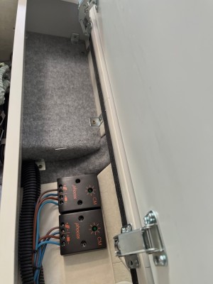

par contre je ne sais pas si tes PWM sont en 4 ou 10A ( dans la même catégorie il y a 2 sortes)
je pense que tu as un 10 A , donc au maxi tu peux mettre un 20A
l'idéal est de mettre un 15 A . Tu en as sur aliexpress ou cdiscount.
il y a une autre sorte de fusible dit "réarmable" ,cela ressemble à ceux que l'on à (les plats) , mais cela n'nécessite qu'il te faut mettre un boitier en sus.
Et à ton niveau ,je ne suis pas sur que tu as assez de fil électrique pour pouvoir le faire.

Bonjour ,
Voila comment je pense procéder après isolations des cosses et démontage des batteries .

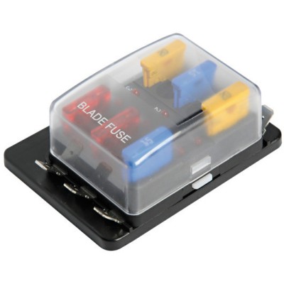

J'ai trouvé ( H2R équipement ) ce petit boitier qui existe pour 4 fusibles à positionner et visser sur la partie ou il y a la moquette grise (je peux visser le boitier c'est du CP de15 mm d'épaisseur) ,et faire les branchements avec des cosses plates isolées .
Mais je n'ai pas de marge sur la longueur des fils des régulateurs Je vais donc devoir rallonger les fils existants avec des manchons à sertir isolés .
Je m'interroge sur la nécessité de mettre par dessus de la gaine thermo rétractable en chauffant avec un briquet .
Et pour protéger en façade les régulateurs..les fils démontés le temps de chauffer la gaine thermo je pensais utiliser l' isolant souple que 'utilise parfois pour protéger les murs quand je brase au chalumeau du cuivre en place .
Ou alors rallonger avec des Wagos ? des sucres ? mais cela fait un peu "souillon" j'aime pas faire du boulot fonctionnel sans que cela soit un minimum présentable ..
Et avec un tel boitier je peux mettre des fusibles plats .Pas chers facilement contrôlables .

Honnêtement ? ... j'aime pas !
en électricité fait toujours quelques choses de qualité et le moins de raccords "bricolage" possible.
perso je serais à ta place.
je déconnecte les + qui sont sur les PWM
je met ( il y a la place) les 2 fusibles disjoncteur.
d'un coté ,sur 1 disjoncteur je branche le fil débranché du PWM et je branche un bout de fil de l'autre coté du fusible pour aller au + du PWM.
et je refais pareil pour l'autre.
si bien pas besoin de wago, pas besoin de gaine thermique ,et de cosses.
entre parenthèse , ne chauffe jamais de la gaine thermique au briquet ou autre. Toujours le faire soit avec le sèche cheveux de madame ou un fer chauffant à découper. Et toujours avec la température la plus faible en se mettant à 20 cm de la gaine.
conseils aussi : tu ne démonte pas les deux ensembles.
tu en fais un ,
tu le finis entièrement
et tu passes à l'autre.

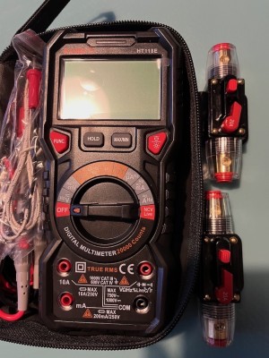

j'ai reçu les disjoncteurs et j'en ai profité pour m'acheter un multimètre pour le fourgon car j'ai jamais pensé au moment de partir de mettre le mien ...et puis j'ai des gamins qui commence à comprendre qu'au prix de la main d'oeuvre il vaut mieux apprendre et s'équiper alors cela ne sera pas perdu...
j'ai trouvé ce modèle qui est semble t'il d'après les vidéos serait correct ?, il y avait 3 modèles avec des "points" différents j'ai pas tout compris sur le nombre de points mais ce modèle avait un étui et pour 5euros de plus que le modèle de base ou il fallait rajouter la housse ..j'ai pris ,qui peut le plus peut le moins .
Garantie 3 ans
Les disjoncteurs sont de bonne facture avec serrage avec vis BTR , un petit joint de caoutchouc ..
j'ai vérifié leur fonctionnement tout est OK.
Plus qu'a attendre le beau temps .Aujourd'hui pluie et demain et vendredi probablement de la neige je reste au chaud .
